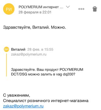

Тогда вопрос, почему техподдержка Полимериум вводит в заблуждение? Это может быть чревато серьезными последствиями. Почему в описании масла указано что его возможно применять как для сухих роботов так и для мокрых?
Вопрос техподдержке задавал не я, а человек с драйв2 где собственно мы слегка затронули вопрос применения данного масла в сухой dq200
3 минуты назад, Spi4ka сказал:
Потому что так и есть!Основа масла одна и та же,для мокрого лишь добавлены присадки которые вам ну совсем не вредят,шестерёнки в роботах одинаково крутятся!

Работа то ведется, вот только тех поддержка  почему то одобряет заливку DCT/DSG типа можно и в сухой робот и в мокрый и вообще чуть ли не во все роботы (уже настораживает), при этом сам Сергей (владелец бренда) в телеге ответил что мол для DQ200 продукта пока нет, но работа в этом направлении ведется, ну так если нет такого продукта то зачем тогда техподдержка одобряет, почему тогда в описании масла сказано что оно и для сухих и для мокрых роботов? Ответов на свои вопросы я так и не дождался не в телеге не на форуме в этой теме... В общем какая то муть если честно (лично для меня).
Присадками я лично пользовался, масло собираюсь на следующую заливку брать, а вот с трансмиссионным маслом для сухого робота пожалуй воздержусь....анализа нет (или я не нашел), отзывов по этому продукту в dq200 тоже не нашел (а хотелось бы и отработку увидеть), как то так.
