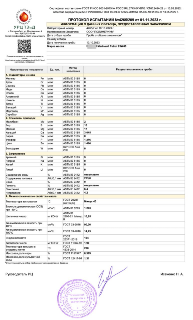

Да. Видно (Натрий).

Ссылку не дам, но вы и сами можете поискать Na(sodium) среди анализов (voa) масел Valvoline, Castrol, Mobil Super
Помимо ингибитора коррозии, натрий может быть в составе противоизносного агента, снижающего трение (sddc), или в качестве детергента (сульфонаты и салицилаты натрия).
Популярности натрий-содержащие присадки не сыщут ввиду того, что натрий ухудшает ситуацию с пресловутым LSPI.

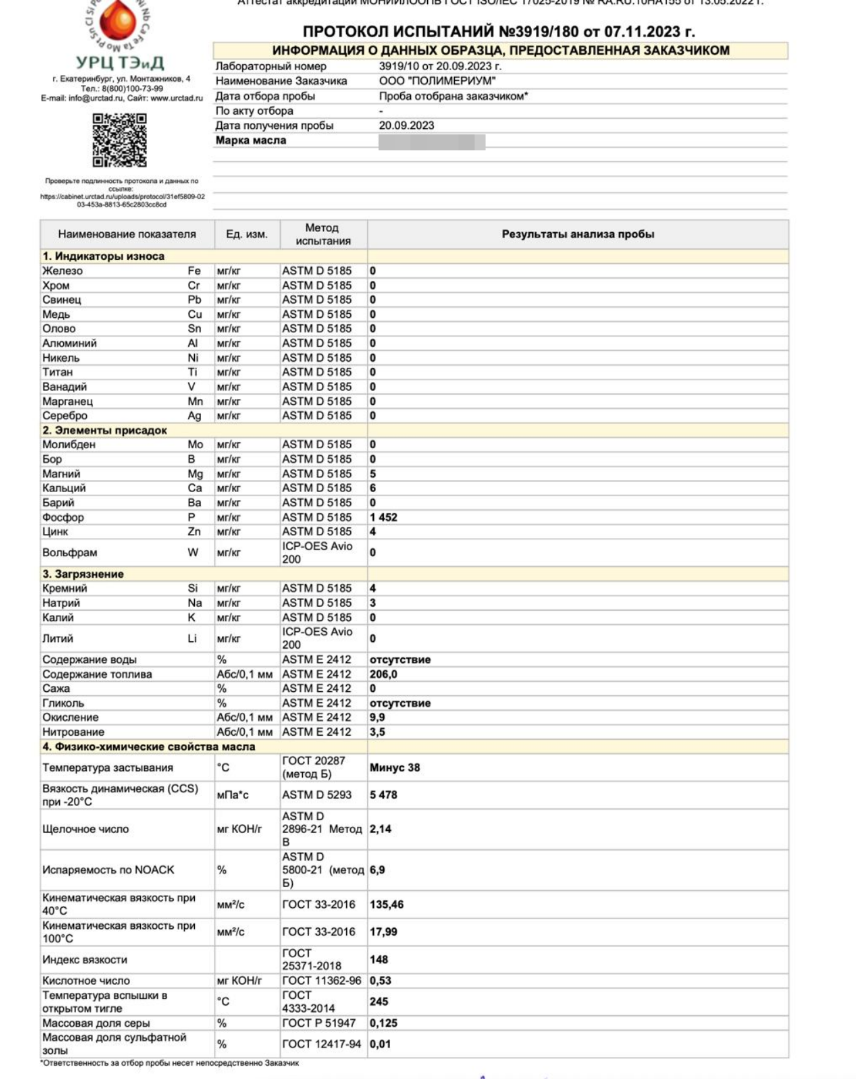

Конкретно тут речь шла не про медь в масле, а про медь в моторе. Второй бланк анализа - это в качестве примера. Это не лодочное масло, просто я не знаю, тот кто платил за анализ - выставлял ли его в паблик, поэтому замазал название. В этом масле есть ингибиторы коррозии, это я знаю по истории этого масла, в котором одну противоизноску заменили на другую, но столкнулись с коррозией медных деталей мотора. Решили проблему добавлением ингибиторов коррозии. Тут оно в качестве примера, что ингибиторы точно есть, но в бланке, кроме 3 ppm натрия, ничего необычного не видно.
Это я как пример серой зоны привел, так как в лодочных маслах заявляется и контролируется дополнительно борьба с коррозией. Написал это потому что в первом бланке, где масло лодочное - тоже нет чего-то особенного. Можно ли на этом основании сделать вывод, что ничего там и нет? Не факт. Может мы просто не видим этого на ICP, а дополнительные ингибиторы на самом деле есть.
Сделать вывод об этом оставил всем сделать самостоятельно. Или кто-то дополнит.
Может ли стандартное автомобильное масло пройти тесты лодочных? Не знаю. Важны ли они в реальности? Тоже не уверен. Просто такой вот расклад по отличиям в сертификации авто и лодочных.
Но медь в качестве добавки в масло не нужна нигде, по моему мнению.
P.S. Переформулировал предложение в исходном сообщении, чтобы было понятно, что в том примере не медь является ингибитором коррозии, а ингибиторы занимаются борьбой с коррозией этой самой меди ))
