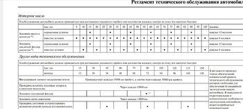

  09.02.2023 в 18:27, Euro сказал:
Справедливости ради, мануальный интервал Хонды 15 000 км (европы), а России его все делят пополам до 7 500 км.
Раскрыть
5000 км
  09.02.2023 в 19:44, Sergianni сказал:
  Показать содержимое
Раскрыть
Так у вас на афтоне оно  тоже камрад @ai_geliosкатал 300 мч такое, все достойно было
200 можно и катнуть это с запасом если.
150, ну это совсем не серьёзно
П. С. По анализу, если не потянете в одного, можно в тему закинуть потом, как на сбор, может кто поможет копеечкой. Но это не точно)
Изменено пользователем Elrus
Переобулся на ходу
  09.02.2023 в 19:53, Vitaliyyy сказал:
5000 км
Раскрыть
Плиз, фото вашего мануала
  09.02.2023 в 19:59, Euro сказал:
Раскрыть
AccordVIIIguide.pdfПолучение информации...
  09.02.2023 в 20:04, Vitaliyyy сказал:
Раскрыть
Живого мануала, ПЛИЗ
  09.02.2023 в 20:08, Euro сказал:
Раскрыть
Завтра буду дома, сделаю. Но он точно такой же.
В сервисной книжке, которая от ОД, интервалы могут быть другими) Под рукой нет
Изменено пользователем Vitaliyyy
