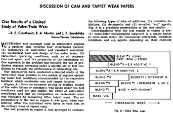

  02.07.2023 в 09:27, Аргентум сказал:
Да, они есть разные и работают по-разному в мелочах. В основном - они работают примерно одинаково.
Раскрыть
Ну в общем мне вот этого достаточно. Для меня это было не очевидно.
Спасибо!
Изменено пользователем Nonconfo
Одиозный дядечка, да ))
Раскрыть
Он писал мемуары? ))
  02.07.2023 в 09:37, Nonconfo сказал:
Раскрыть
если загуглить его имя и мемуары,  у меня, почему-то вылезла статья о смерти его жены
An inspiration to everyone, she was a stickler for hard work and success, and she always got it, not only from her students, but especially from herself. She was preceded in death by her husband, John F. Socolofsky, who was involved in the development of the first synthetic oil for the automobile, Mobil 1, at Mobil Research and Development in Paulsboro, NJ. She was also preceded in death by her older sister, Alberta Brooks Fogdall, of Lake Oswego, OR. She is survived by her loving and devoted children, Diane and David. Funeral services at Hillcrest Memorial Park will be private.
  02.07.2023 в 09:41, Аргентум сказал:
Раскрыть
RIP обоим. Интересную жизнь жили.
  14.02.2023 в 18:58, Аргентум сказал:
да я не думаю, что zddp хорошо для толкателей.
Там ответ был скорее наотъ..ь
Типа "мы для вас масел не делаем, берите у шелл грузовые" ))
Все вопросы к старшим, короче ))
Раскрыть
"...С другой стороны возникает вопрос, почему зддп хорошо для толкателей, но плохо для цепи ..." Вот и я про то же. На сайте калькулятора есть тема-плоские толкатели. И там рекомендуется много цинка..
