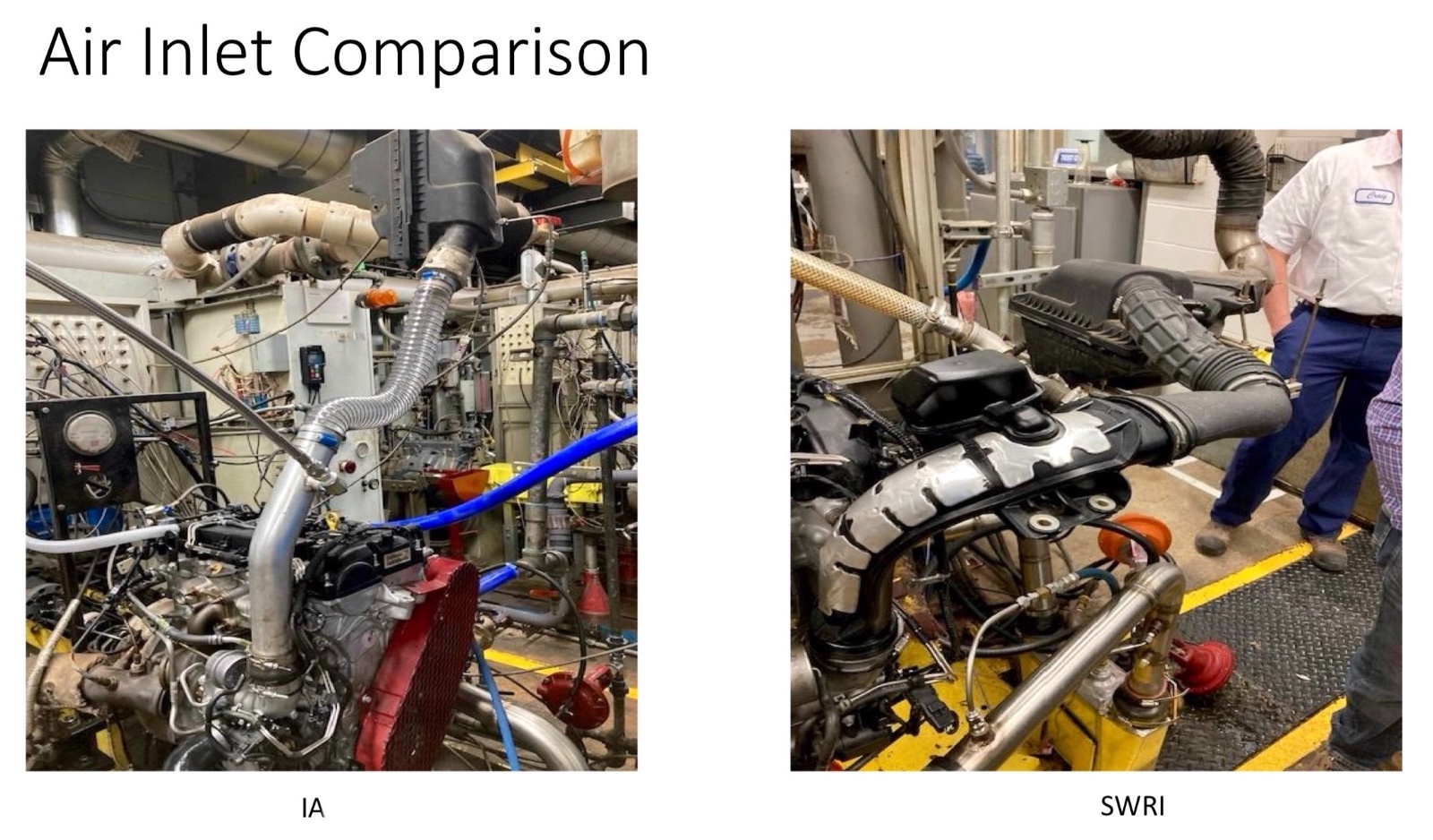

там конечно разные погрешности между лабами, даже стенды собраны не одинаково

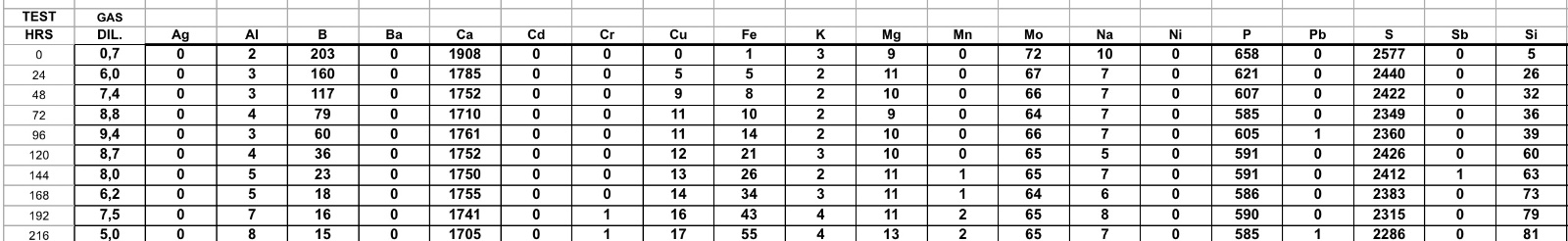

но , в общем , просматривая «тесты маслищ» )
типа
и подобные (эти картинки - сае20)..
я нашел только лимит в 500-550 как серьезное увеличение износа (для свежего), при том, что и вязкость обычно ниже 6.5 (ну скажем - кв100 около 6.1, фосфора - 520).
У такого масла к 216 часам может быть 120 ппм железа. Не 400 ))), конечно, но выше чем средние 50-70 ппм.
