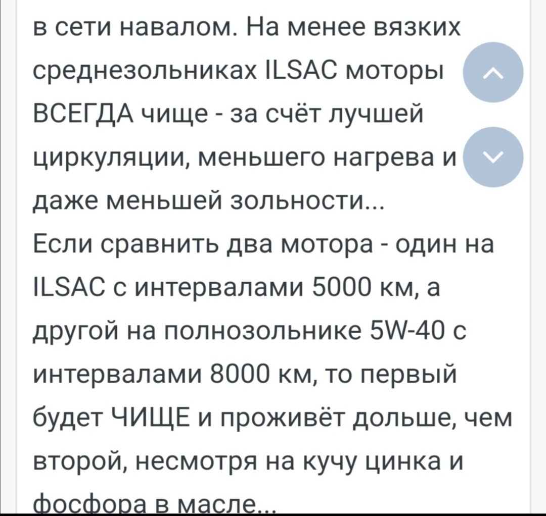

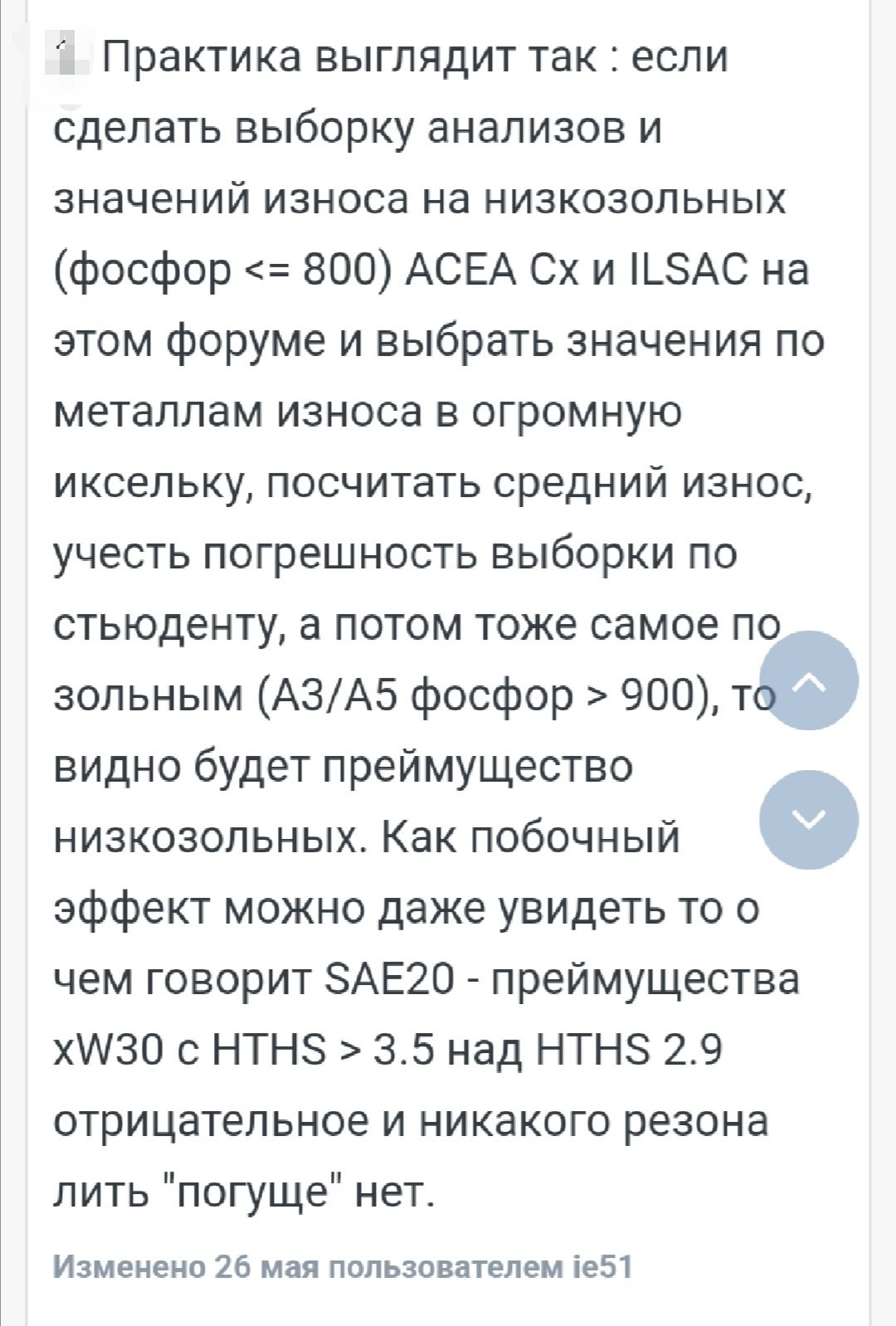

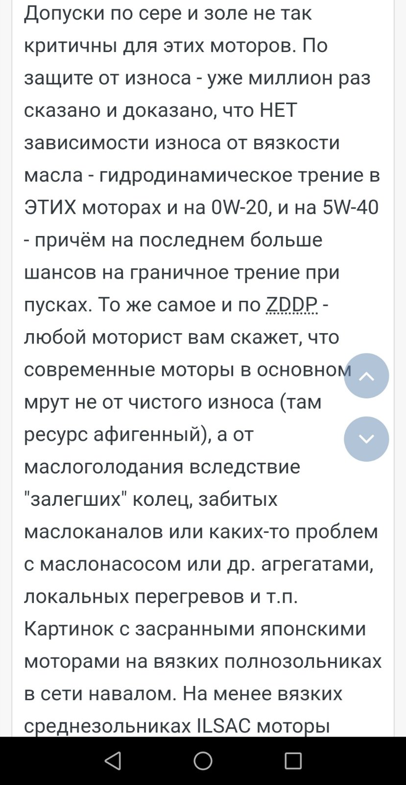

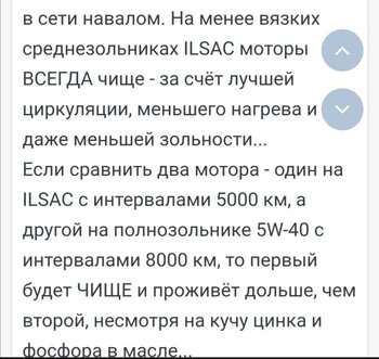

Об этом говорили на форуме ещё 3 года назад, точнее, я об этом услышал здесь 3 года назад, а говорили об этом намного раньше (скрин1). Вадим_69 тоже всегда говорил, что на средезольных маслах моторы живут дольше, чем на полнозольниках (скрин2, 3)
