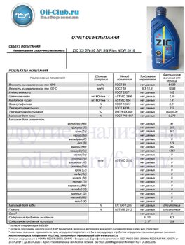

Я хз есть ли там бор )
Воть 5-30й
936323738_ZICX55W-30APISNPlusNEW2018(VOABASE).jpg.93b794417a4b9db00a8e00e2defadb7f.jpg
Сейчас он sp..  40го нет. Но был вроде анализ его в sp и там еще победнее типа.
Любителей 'крепенького' по фаршировке масла sp'шные пакеты не восхищают.. особенно в моторы куда и на м10дм норм поедет(летом) и о лэсэпэи не слыхали))

Воть 5-30й
это SN
в SP пакете должно быть больше Mo
2 минуты назад, mefistofel3042 сказал:
Воть 5-30й
это SN

это SN
Sn+:Connie_cleaning-glasses:
Под рукой нет другой картинки. Ветку зика по х5тым лень лопатить и старые от новых это самое.
