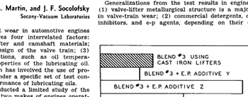

Ты слышал, вообще, историю ZDDP? ) это вещество не считали противоизноской до какой-то поры.
В  1954 жил да был дядька, кто потом пионерил (не от слова спионерить, а от слова пионер )))  мобил1 )) , короче на дворе 1954 год, ZDDP применяется, но никто не считает ее противоизноской..
Дядька на публику занимается тем, чем занимается любой масло-саян - пиарит маловяз и малозольники,  и прочие спасения от детонаций )
дядька еще довольно молод, он не главный в Socony Vacuum , а просто научный сотрудник , но уже его имя мелькает - то с детонацией маслом борется (это не шутка), то маловяз пиарит, для экономии )) Саянисто все ).
Но в своей лаборатории он делает странное открытие (опрометчиво публикует сырые данные и сразу работа закипает у всех - и друзей и <друзей> и конкурентов), и из его&коллег  открытия начинается то, что будет громко объявлено в 1956
он, правда, тогда ниче сам не понял ) молодой еще был )) но интересно, что то, что выросло в 1956 как супер-сенсация в мире маслищ, в общем, как всегда, было слишком упрощено. Природа работы ZDDP не требовала спешки, а спецы крайслера и GM хотели призов и признания. Так что именно они взяли славу открытия ZDDP как противоизноски, но они немного поторопились. Это очень коварное вещество ))) и те кто в тиши своих лаб исследовал его многие годы (такие как Джон, например) - познали, что его бывает много. С ним вообще надо осторожно.
9 минут назад, Nonconfo сказал:
Аргентум слышал, но как обычно не так подробно, как у тебя )
к чему я ) выдал историю сию. А вот к чему )) в своей первой работе, публикация вроде конец зимы или начало весны 1954, он уже пишет
(2) the use of special lube oil additive combinations. In the latter case, however, some additives which reduce wear under one set of test conditions actually promote wear under other conditions. This has been confirmed by other investigators.
Он уже видел, что ZDDP может не только защищать, но и давать износ )

Ну так практически все присадки создающие с металлами пар трения конверсионные пленки дают износ за счет использования основного металла в реакции? Почему и в скоростных малонагруженных узлах используют смазочные материалы с минимумом или без AW/AS присадок (не про моторное масло). Хочешь минимум износа под нагрузкой с граничным трением - расходуй металл пар трения, хочешь минимум износа без нагрузки - гидродинамическое трение без расхода основного металла. Это очень огрубленно, без нанотехнологий. Мобил развил эту тему в приложении к ZDDP и моторным маслам или в общем тема пошла от ZDDP и Мобил? Можно взглянуть на вопрос шире?

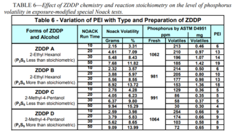

1) Ну не совсем про это, но может напишешь про ASTM D8111, особенно про Sequence IIIHB? Думаю было бы многим интересно )
Часто пишут "фосфора больше стандарта"!
Или про вот это вот:
https://www.google.com/url?sa=t&rct=j&q=&esrc=s&source=web&cd=&ved=2ahUKEwiRmZGx4cD-AhUI3qQKHZ3aAvgQFnoECBMQAQ&url=https%3A%2F%2Fwww.savantgroup.com%2Fmedia%2FASTMJournal-Selby-Noack-PEI-2005.pdf&usg=AOvVaw0Lj2wjXjwKQXcHOh9nMTqL
Ну или вообще про ZDDP ))
2) Мне было бы интересно. Наверное, даже не про 8111, а про ZDDP. Там в исследовании есть про то, что количество фосфора в катализаторе не коррелирует с Noack или с его содержанием. А вот PEI напрямую. И про разницу у разных ZDDP в этом PEI. И, появившись в SN с требуемым остатком 79%, в SP ужесточили до 81%.
А еще вроде у разных ZDDP разные температуры и давление активации, и в разных маслищах их разные добавляют. Типа в рейсинг, лодочных и мото маслах часто под очень высокие эти показатели и в обывательских режимах тупо не активируется. Но за это не ручаюсь.
Само по себе понимание, что анализ с содержанием фосфора и цинка про само ZDDP в пакете говорит примерно плюс-минус лапоть - важное, как по мне)
Точно, нужно про ZDDP тема
Вон их сколько оказывается (для кого-то это наверное очевидно):
Этил-метил ))
И ведь помимо PEI наверняка же и другими свойствами они отличаются?
А еще стехиометрическое соотношение 1,055, но в анализах отношение вообще всегда разное... Это примеси? Или так задумано?
Или вот в Эфноновском патенте "про все на свете" (https://patents.google.com/patent/RU2720234C2/ru) идет речь про первичные и вторичные спирты. Это же тоже влияет?
Короче, мне интересно про ZDDP ))
Не концентрация, а "Что ты такое?!"
