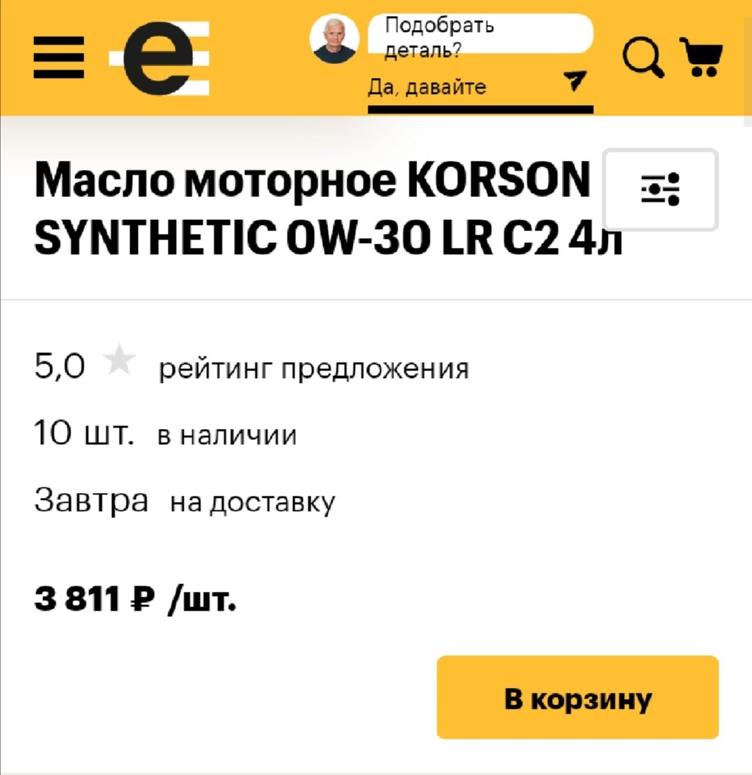

Цена как ПАО с эстерами

А масло из темы не напугало.. особенно применительно не по спецификациям.. но цена что то не очень(

  14.02.2023 в 10:30, mefistofel3042 сказал:
Раскрыть
+1

оптовый ценник - 2 996,00 руб., если нужно кому-то)
