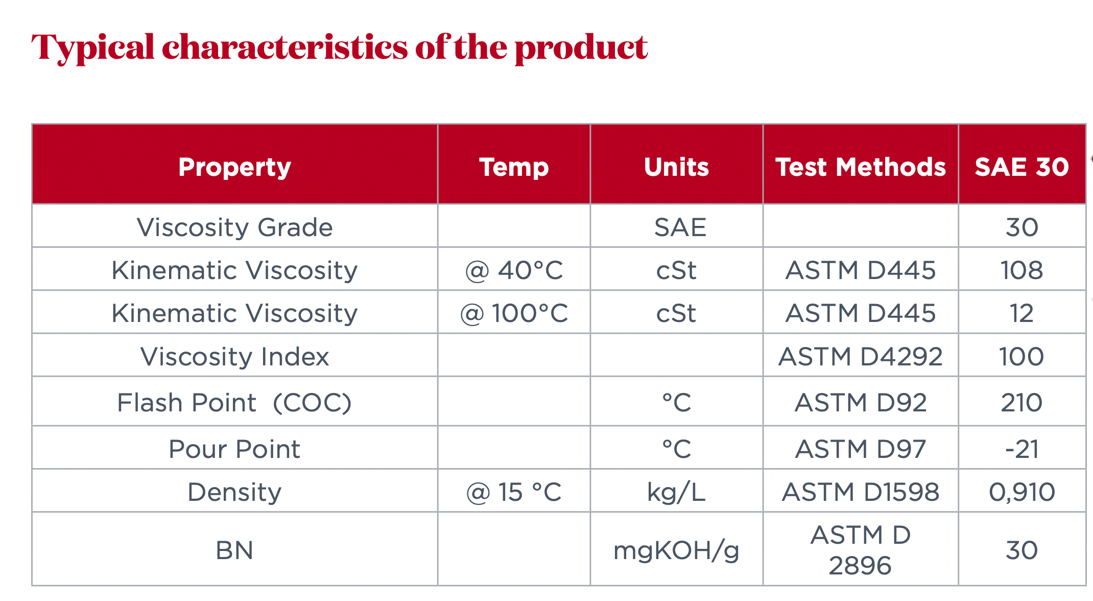

Ты на прямой вопрос ответь - выборы по "якобы сработке щелочного" - это умно?
Всегда выбираем масло с щелочным 20+ , оно лучшее чтоль? )

34 минуты назад, Аргентум сказал:
да, бредом
все требования щелочного масло выполняло
далее - поищи картинку, что ты опрометчиво комиксом назвал )
оттуда тебе станет понятно, что щелочных у масла 2 штуки.
1 щелочное - для свежего, 2 щелочное - обсуждают всякие "иксперды" чтения анализа , считая его недостаточным.
Это разные щелочные ) разные методики.
Выборы масла по якобы сработанному щелочному из этого анализа - вершина обывательского идиотизма и полное неумение читать этот анализ )
