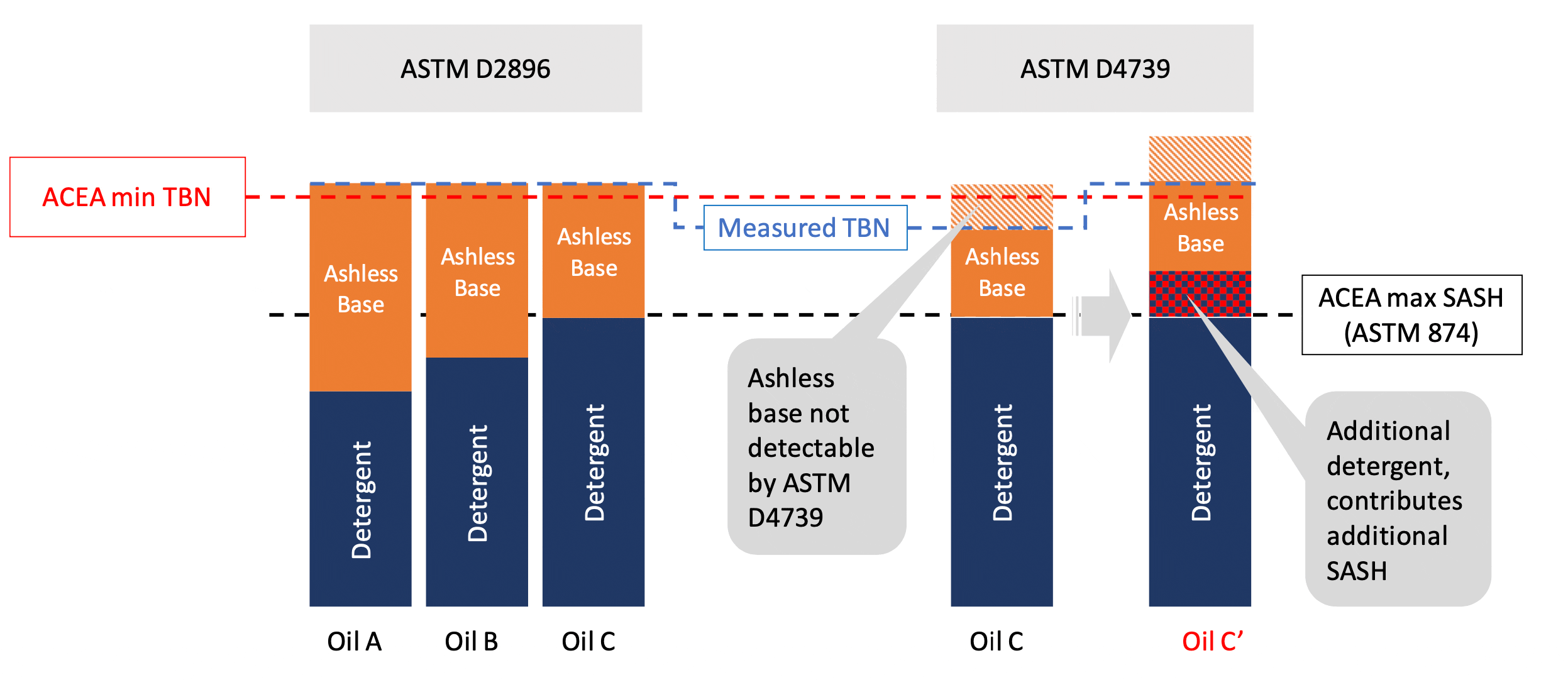

Падение щелочного числа больше не браковочный критерий?)))
Себе такое на замену приготовил, тоже очень сильно удивился, что по щелочному так просело. Может топливо плохое попалось где.
этот вопрос не несет никакого смысла ) так как эта фраза примерно такая -
"бензин больше не двигает твой авто?"
(может у меня вообще дизель, а может гибрид и сейчас его двигает батарейка, но потом будет двигать бензин и так далее)
В этом двигателе, на этом масле, при этом iph - нет )) не браковочный

Т. Е. Фраза "когда щелочное число TBN равно кислотному числу TAN. TBN=TAN. Щелочное число падает во время эксплуатации, кислотное число в это время растет, и когда их значения сравнялись — рекомендуется сменить масло. Допустим щелочное TBN=3, кислотное TAN=3 — рекомендуется сменить масло" не верна?
