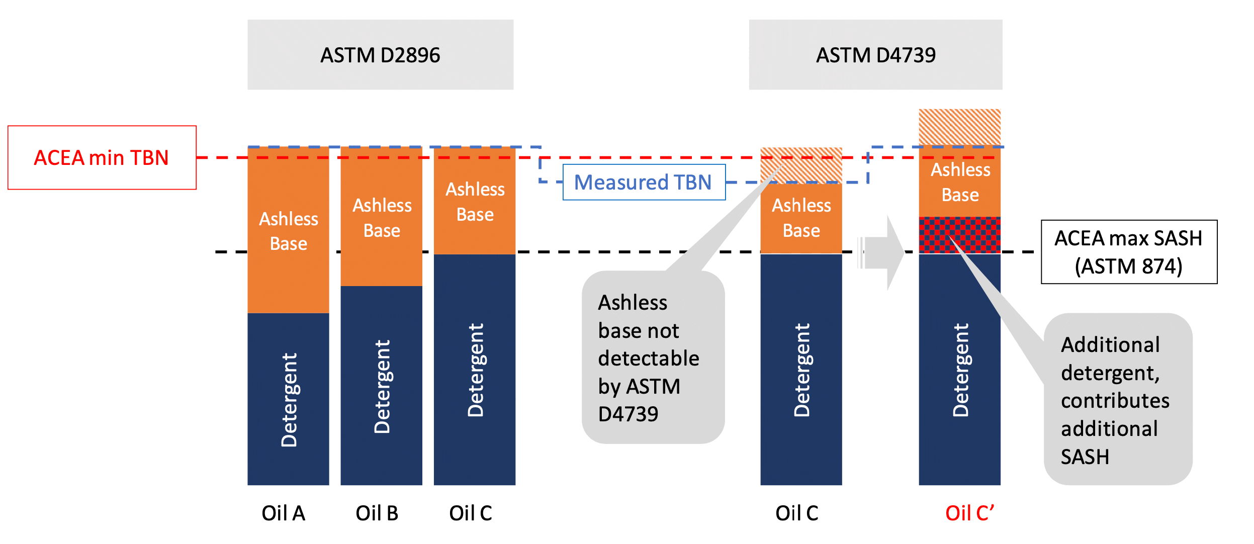

  17.02.2023 в 20:21, Аргентум сказал:
qwwe
че скажешь )?
Раскрыть
Скажу, что не люблю комиксы, тем более без явных количественных характеристик. Есть текстовый вариант?
  17.02.2023 в 20:47, qwwe сказал:
Раскрыть
))) не поможет.
Лан, забей
  17.02.2023 в 20:48, Аргентум сказал:
))) не поможет.
Лан, забей
Раскрыть
Спасибо, баба ванга, на добром слове.
