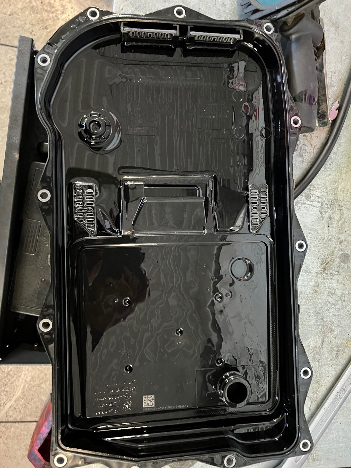

Я в итоге сделал замену на 107к, полную аппаратную в мотюль центре в екб. Залил Ликви Моли 1800. Масло не меняли до этого, немецкого пробега со средней скоростью 65 было 92к. Старое масло и поддон на картинке. В принципе, было норм и в рабочем состоянии )

Да то же самое что и с моторным маслом, при трассовом пробеге и адекватной щадящей эксплуатации можно смело увеличивать интервал смены масла в акпп

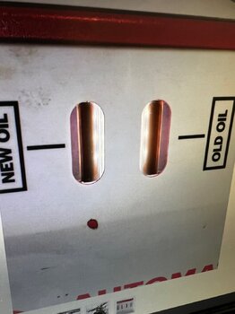

deni333 по интервалам замены. Я предпочитаю менять аппаратом каждые 40.000 км. Прогоняют от 12 до 16 литров. Вот, только в четверг менял масло. Чистое пошло уже после 8-9 литров.
