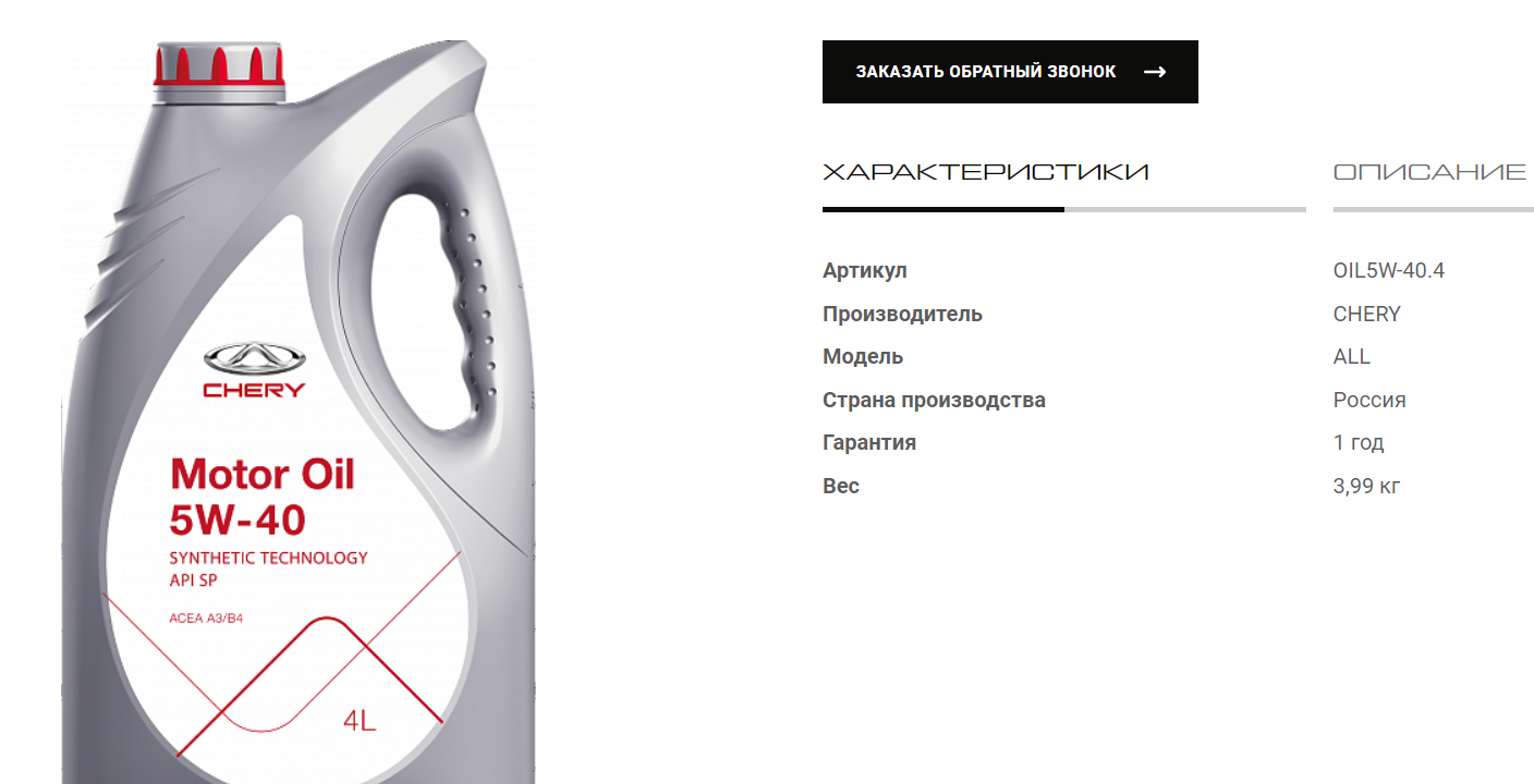

Мне, честно говоря  интересно, что у них за бочковое 0W20 C5. Про такой Лукойл пока не слышал. А вот такое оригинальное масло, производства Чери на сайте. Ничего канистра не навевает? Стоит ли ее анализ делать?
Изменено пользователем kap
2 часа назад, kap сказал:
Это же Лукойл Люкс - 5-40: https://www.oil-club.ru/forum/topic/21038-chery-motor-oil-5w-40-api-sncf-acea-a3b4/
