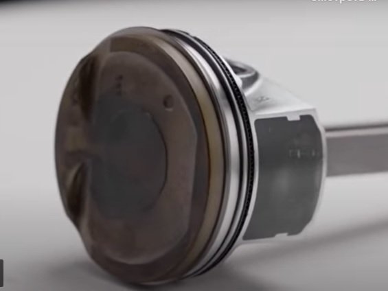

осмелюсь заметить что тема про масло. позвольте к этому вернуться :) допуск С5 это прежний А1/В1 который схож с А5/В5 разница в золе 08 против 1,2 ну примерно/ это к тому что хочу лить MOBIL1 X1 5W30 ( ОД льёт кастрол GTX 5W30 A5/B5 ) одобряете?

высокозольное масло в мотор с непосредственным впрыском топлива в цилиндр?
нет!
если хотите рассматривать масла 5/30, то смотрите масла АСЕА С2 или API SP ILSAC GF-6
в них зольность в районе 0.8
Нужно ли экспериментировать с 5W30? Пусть вязкость его при 100С не намного выше, но все же выше. Хотя при таком поршне-таблетке и 8 0,5мм отверстиях для слива масла нам впору 0W16 лить.. Выбор масел С5 0W20 сейчас огромен. От Синтека до Мобила-Шелла. И даже Лукойл аж 5 марками отметился. Смысл эксперимента с более густым маслом?
Кстати, ОД и 5W40 льют. Им, в принципе пофигу - что закупили, то и льют. И рекомендации производителя их мало волнуют. Прибыли прежде всего!

12 часов назад, ProstoFilya сказал:
нет!
зольность 0,86 (ОД льет с золой 1,2) у рекомендованого 0,825
10 часов назад, kap сказал:
температура летом +40 легко вот и сомневаюсь в 0W20 . на таком же двигателе 1.6 производитель рекомендует 5W40

12 часов назад, _IGOR_ сказал:
а в других двигателях вагах, киях какой диаметр?
А что общего между каким то абстрактным 1,6 и J4F20? И какая по вашему рабочая температура масла в двигателе при +40, какая при +20?
