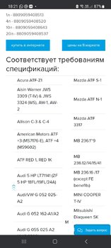

Ну по итогу, кто что думает, если заливать вместо этого сверхнизковязкого масла например Toyota WS или ZIC Multi LF?
Изучаю тоже этот вопрос,сегодня звонил в представительство gt oil.говорят что дестрон 6 плюс имеет допуск aw2.хотя по вязкости вопрос.
