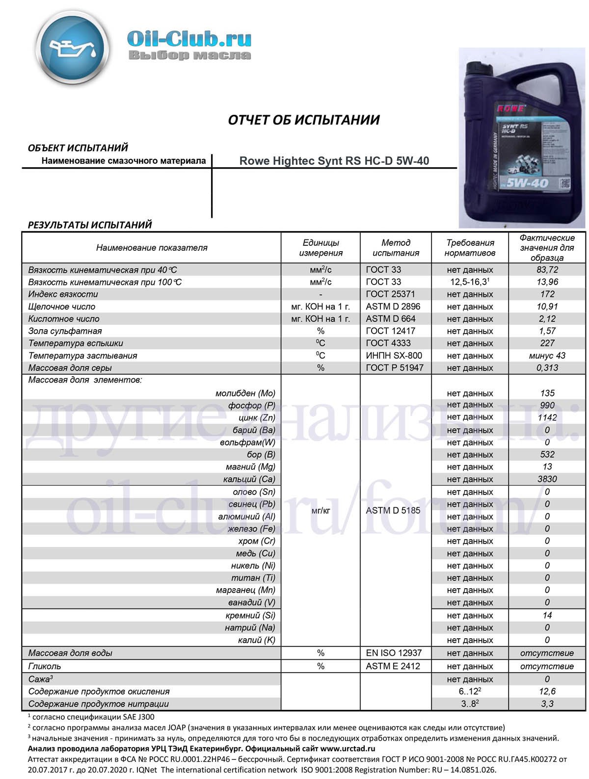

  22.02.2023 в 10:15, Hazy_nsk сказал:
Вот кто значит нынче оригинал делает для MB.
137963291_RoweHightecSyntRSHC-D5W-40(VOABASE).jpg.fb8164a3f2cfbf27ab7da824a34cb687.jpg
Раскрыть
У меня друг такое в рапид cfna льёт.
