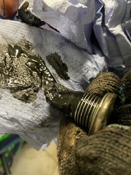

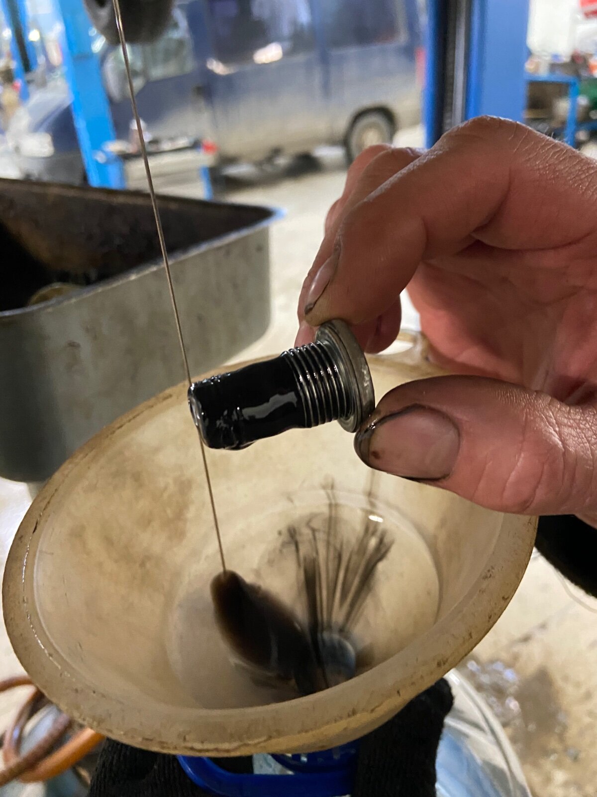

Сделал промежуточное ТО. Заменил масло в движке, заодно и в угловом редукторе (раздатка) и заднем диффе. Пробег 28 тыс км на оригинальной трансмиссионке-заводской тойотовской заливке.

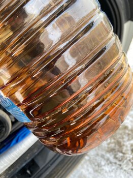

В редукторе масло рабочее еще до 40 ткм думаю дожило бы: цвет темно-красный, рабочий. Ежика на магните нет, все стандартно.

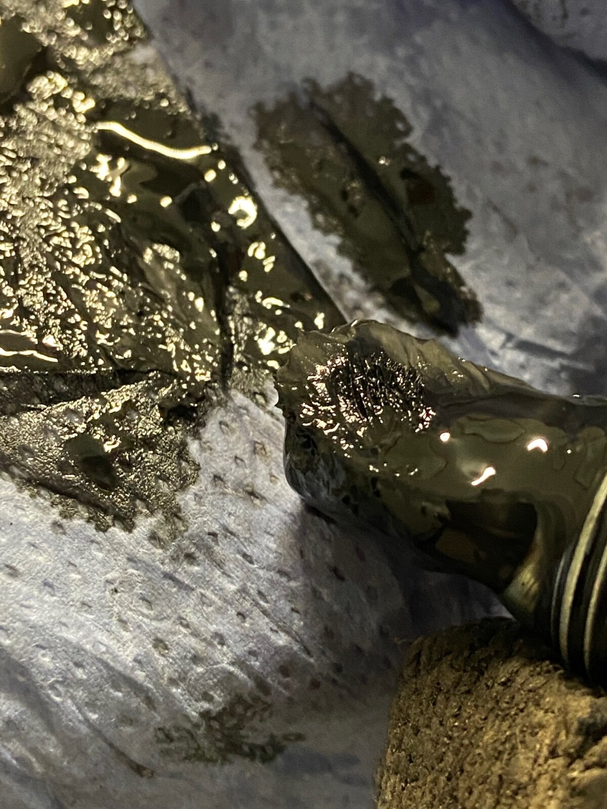

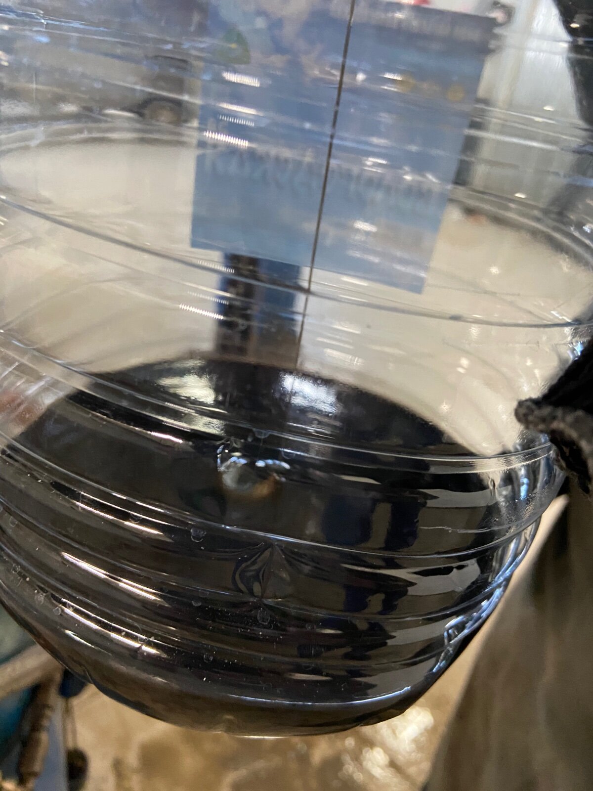

В заднем диффе печальнее…

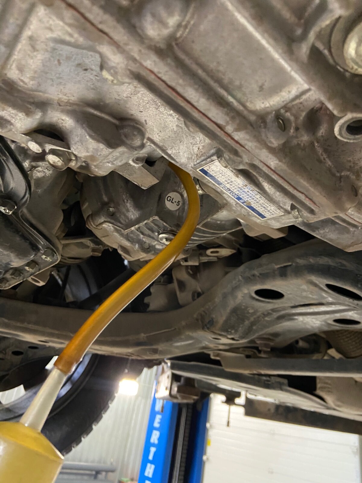

Масло слилось темное, умершее. Красноты ни намека, видимо постоянная нагрузка на заднюю ось привело к такому (нигде не буксовал, на рыбалку не ездил, все штатно в основном город). На магните не то что ежик, а еж в гуталине. Причем гуталин на пальце густой, как крем для обуви,  в прямом смысле. В итоге залил свежее TCL 75w90 LSD это лучше чем на грязном кататься. Советую менять раньше, 15-20 тыс км.

Да, заливал TCL 75w90 GL-5 LSD. 1 литра достаточно. Осталось грамм 50 еще

Да, в передний угловой редуктор (его иногда называют раздаткой) и задний дифференциал вошло в сумме около 1 литра (0.5л+0.45л как по «мурзилке»). Всего 2 узла ( у вас в вопросе 3 узла)

Пробежал на этом масле 26 ткм за 1,5 года. Ничего плохого сказать не могу, все штатно: были «буксы» снега много зимой, температуры от -40 до +40, машина ночует зимой и летом на улице, скорости до 180 кмч (в отпуск ездил в Анапу и др города)…и масло слилось светлым как заливал (есть фото при заливке выше) и в редукторе и заднем дифференциале. Ежиков не увидел. Масло еще живое. Масло не подвело. Залью в следущий раз его снова. Сейчас залил Redline 75w85lsd…катаем:)))
