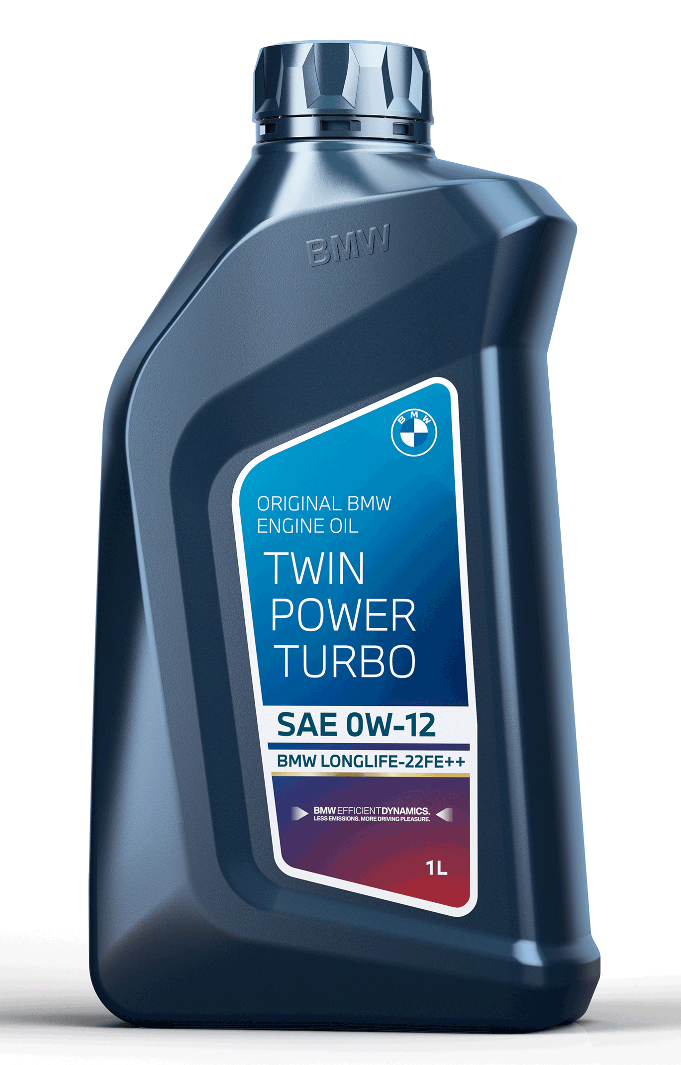

да вот думаю будет типа масло
ну типа - масло для вашей бмв )) или масло для вашей тойоты
с названием "масло BMW 2034"
ну вязкость , конечно , будет какой-то ) но без разбивки на 10 вязкостей
скорее всего все масла двс будут как АТФ, какой-то средней вязкости
ну может там 0W-12 )
