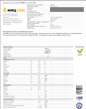

VladimirR 2 517 Опубликовано: 26 февраля 2023 Поделиться Опубликовано: 26 февраля 2023 Mannol Elite 5W-40 API SN/CF на Шкода Октавия 1.4 TSI после 5000 км Масло: Mannol Elite 5W-40 API SN/CF Автомобиль: Skoda Octavia 1.4 TSI . ДВС: CZDA АКПП: DSG Общий пробег на одометре: 177 802 км Пробег на масле: 5000км. Моточасы: н/д Израсходованное топливо: н/д, Доливки масла: нет, Присутствие отложений в двигателе ДО: не известно Присутствие отложений в двигателе ПОСЛЕ: не известно Автозапуск по времени: нет Наличие чип-тюнинга: нет ГРМ: Предпусковые подогревы: нет. Период эксплуатации: Срок эксплуатации: 5 месяцев Топливо: Режимы: от -22°С до +10°С ; автозапуск при t<+5 ; частые короткие поездки по городу и поездки в областной центр Фильтр масляный: н/д Фильтр воздушный: н/д Марка антифриза: Sintec G-12+ Объем заливаемого масла: 4 литра Отбор масла: слив с картера Отбор масла проходил: с горячего двигателя Промывка промывочным маслом: нет Присадки: нет Работы с двигателем: нет Что было до этого масла: 1 Ссылка на сообщение
Dimmy 12 039 Опубликовано: 26 февраля 2023 Поделиться Опубликовано: 26 февраля 2023 Все очень хорошо бьется с анализом этого же масла на VW Caddy, где интервал вдвое больше. 2 Ссылка на сообщение
torcon 81 559 Опубликовано: 27 февраля 2023 Поделиться Опубликовано: 27 февраля 2023 что с чем хорошо бьется, там за 11200км 38ppm железа, а здесь в два раза меньше пробег 7ppm железа. Ссылка на сообщение
Dimmy 12 039 Опубликовано: 28 февраля 2023 Поделиться Опубликовано: 28 февраля 2023 torcon, я по TBN, Окислению и Нитрованию, прежде всего написал. А вот по износу не исключено, что оставь это масло в Октавии ещё на столько же, износ будет, как на Caddy. Ссылка на сообщение
В.И. 235 Опубликовано: 22 ноября 2023 Поделиться Опубликовано: 22 ноября 2023 Щелочное вообще практически не сработалось ну и масло! Ссылка на сообщение
Денис сидовод 3 Опубликовано: 22 ноября 2023 Поделиться Опубликовано: 22 ноября 2023 Ни топлива, ни моточасов... О чем говорить? Ссылка на сообщение
