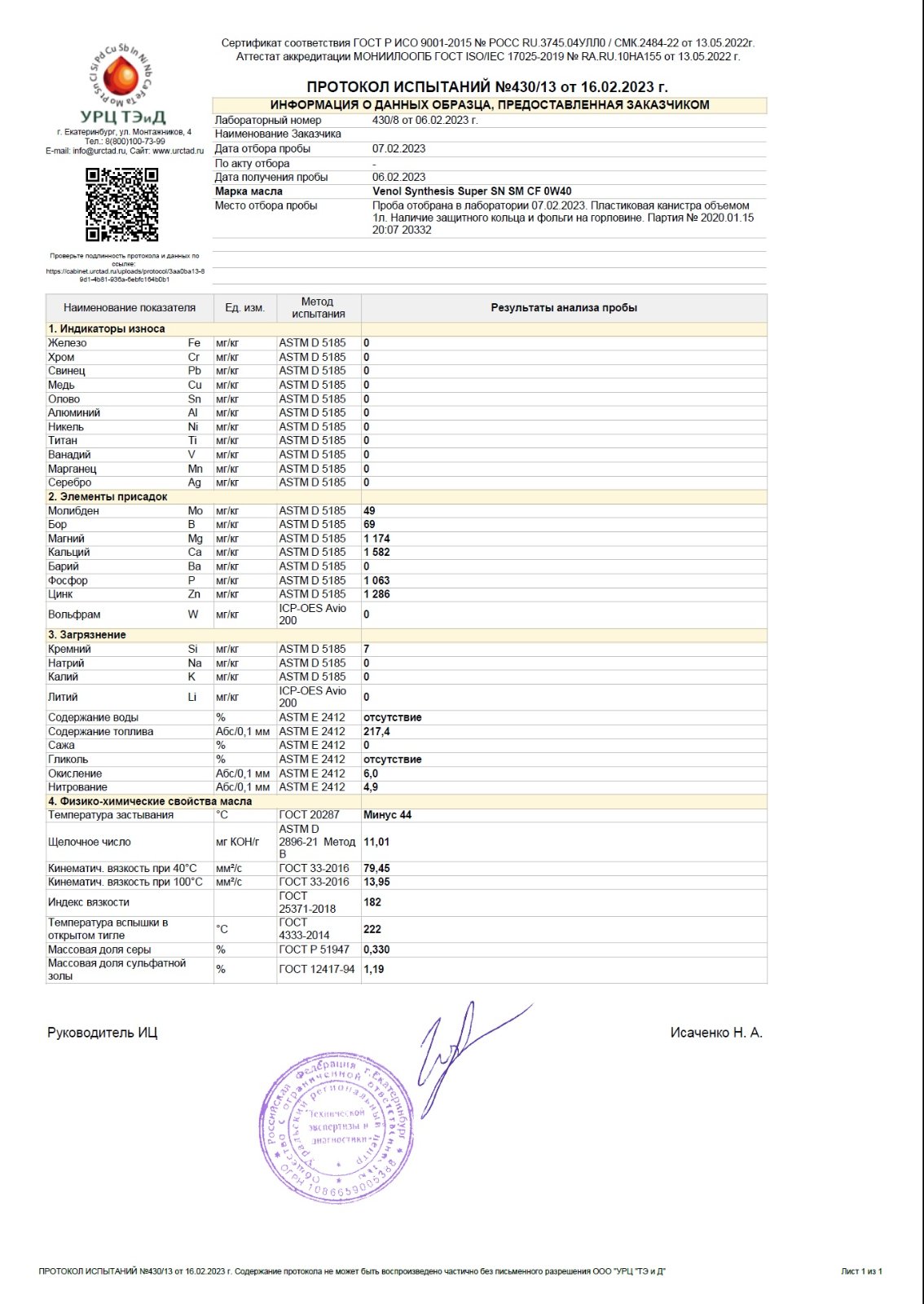

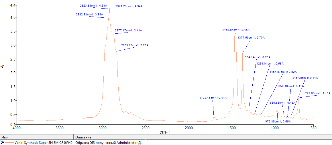

ModeratorSigma а почему гидрокрекинг? На спектре пик 1.11... 0W-40 должно быть с ПАО
Что это за пакет присадок интересно, не помню таких MB 229.5. (или просто забыл)

а то что Bonker образец в лабу передал ничего не напомнило?
torcon  ты проверяй :) , на сайте заявлено 85% гидрокрекинга, было бы пао думаю упомянули бы
За ту цену что продается должен быть гидрокрекинг
Начиная с MB 229.3, MB 229.5 и далее - соответствует
Чьи у них базовые масла и чьи присадки, сейчас? Извините, что не в теме, но я никогда не интересовался сабжевыми маслами, а так, если брать цифры в бланке и цену, они очень даже ничего, можно пользовать

ШК на канистре немецкий, на сайте у них написано что базу Neste использовали в 2019-м году.
Смущает то что нет таких пакетов присадок с MB 229.5 ни в одном масле 5W-40 и 0W-40 что мы тестили... Либо левый, либо что-то новое. Но с таким составом, сомневаюсь что второе...
Хотя может это какая то искаженная картина (лабой или заводом) вот этого пакета

  28.02.2023 в 08:36, torcon сказал:
Раскрыть
Я как увидел содержание элементов, сразу про Shell подумал. Скорее всего, это Infineum, а Бор и Молибден добавлены на свой лад.
