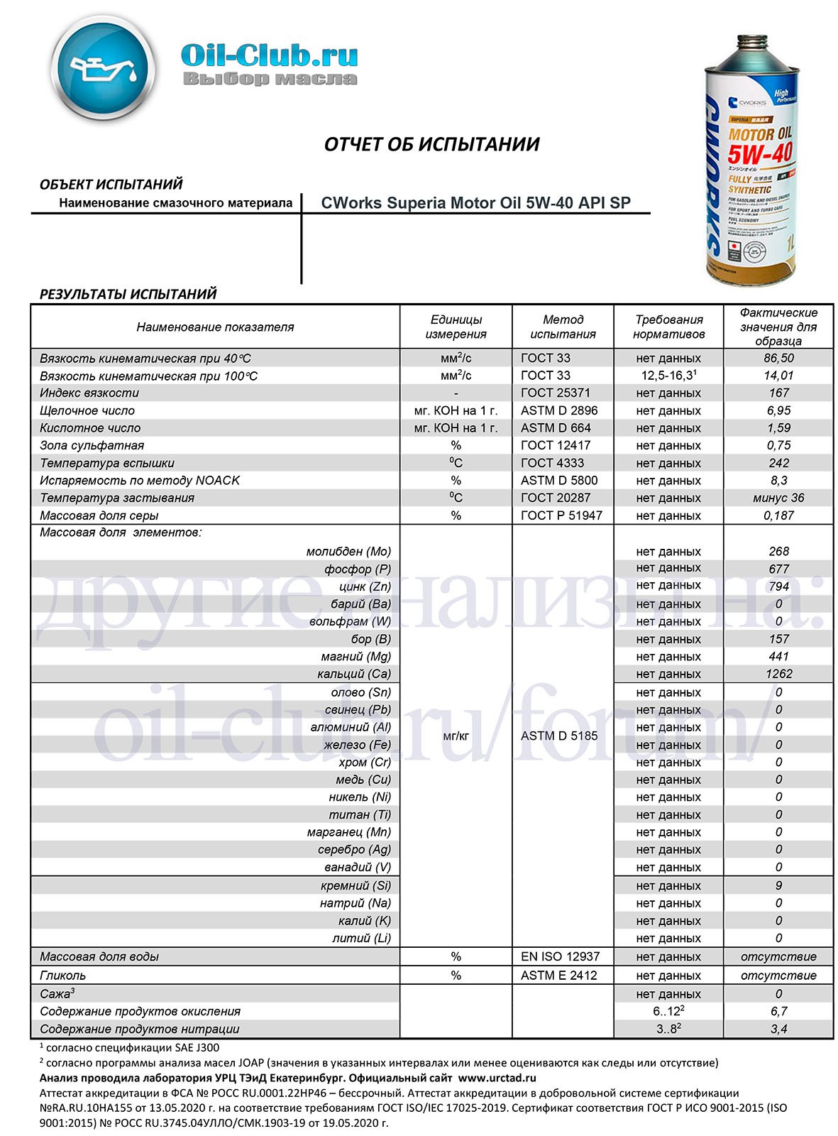

тут не сделать анализ - лабы под это не заточены. :) Старая лаба, помню когда такое масло получила, единственное что сделала температуру застывания, масло превратилось в желе при -1С. До этой температуры было жидкое. То есть продукты сгорания топлива насытили масло каким то веществом, что оно превратилось в желе. (это не свежее топливо попавшее в картер, именно продукты сгорания...)
Вот тот случай: GM Dexos 2 5W-30 отработка (тот который замерз у многих по Москве) после 5600км на Chevrolet Tahoe.
Автору на всякий случай посоветую сменить заправку. Я думаю на нее 99%. Потому что ничего такого особенного в этом масле по анализу нет. Япония делает 5W-40 API SN или API SP на нескольких заводах, на одном-двух пакетах присадок, на одном и том же VHVI - все это видно по анализу свежего...
Единственное что могу сказать, полнозольные масла с высоким щелочным для плохого топлива менее уязвимы, чем среднезольные масла со среднем щелочным. Это есть такое, да.
Тогда в Москве, все кто был на высокощелочных маслах такой проблемы не получили (или скорее всего получили бы ее позже, при большем пробеге). Все кто были на маслах GM Dexos2 или 504/507 со средним щелочным 6-7 - получили желе в движке.
