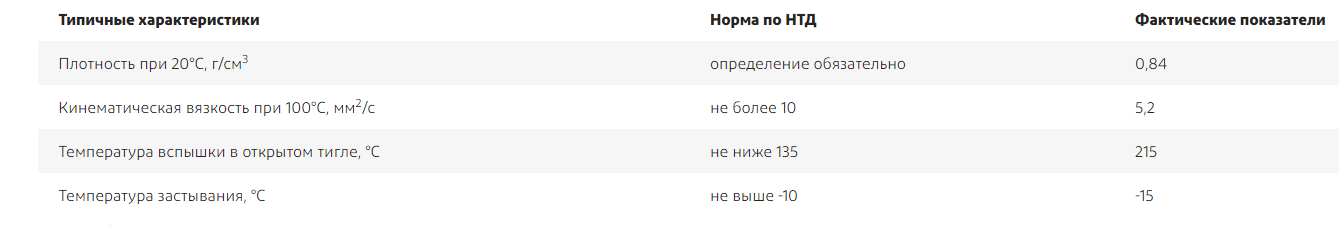

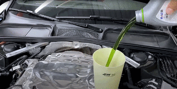

от жеж нафлудили. Промывка синтек имеет вязкость 5,2 сСт при 100. Смесь 7 частей мобила и 1 часть промывки уже даст вязкость 12 сСт. Сколько осталось промывки перед заливкой мобила? Плюс топливо в анализе. Плюс небольшая деструкция.
там еще приблуду от Сереги упоминали )
