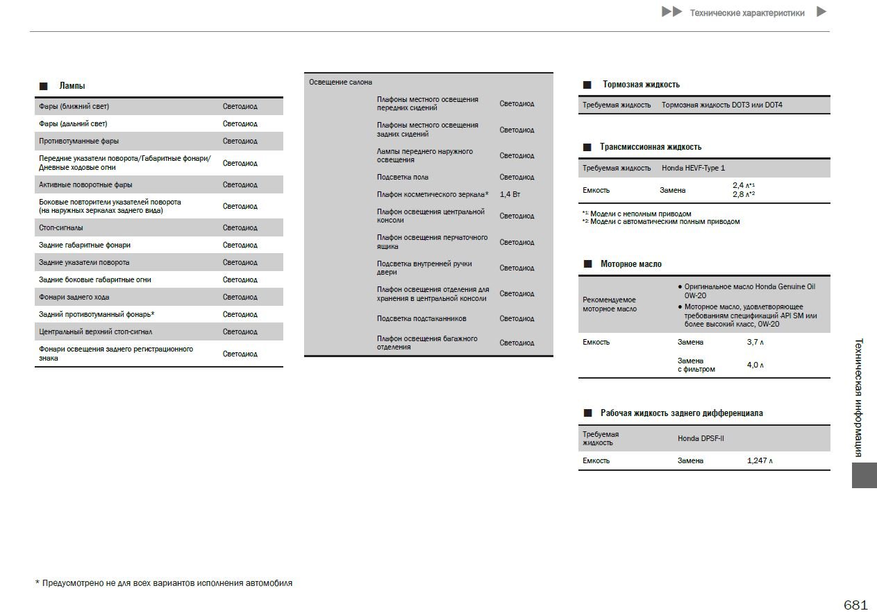

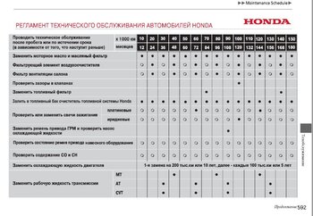

Realiv  ,у Вас 5 поколение, а на 6 поколении гибрид CR-V с движком LFB22  1991 cм. куб.  (150 л.с .)   в мурзилке для офиц.поставляемых в РФ авто (параллельный импорт) вот такие допуски масла и регламент (замена масла каждые 10 т.км ) ↘️
Я думаю Ваш двигатель не сильно отличается ( только страна сборки  другая - USA)
Единственный минус моточасы комп. считает общие ( работа движка + работа электромотора), поэтому моточасы работы движка придётся колхозить счетчик с Алиекспресс
