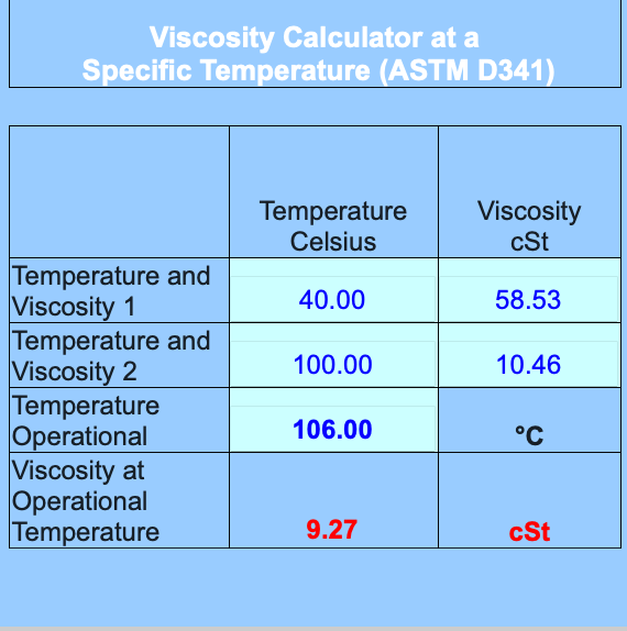

Этот аргумент привел для того, чтобы понимать какая кинематическая вязкость у  сабжа в моем прогретом двигателе при длительных поездках на трассе, намного ли она просела и опасно ли дальше ездить. Посредством калькулятора рассчитав оную пришел к выводу, что до  сработки вязкости еще далеко в соответствии со вышеуказанным стандартом. Даже если представить заводское термостатирование моего двигателя при котором температура масла составляет 106С°, то кинематическая вязкость выглядит вполне сносно/в рамках, хотя и немного просело.
