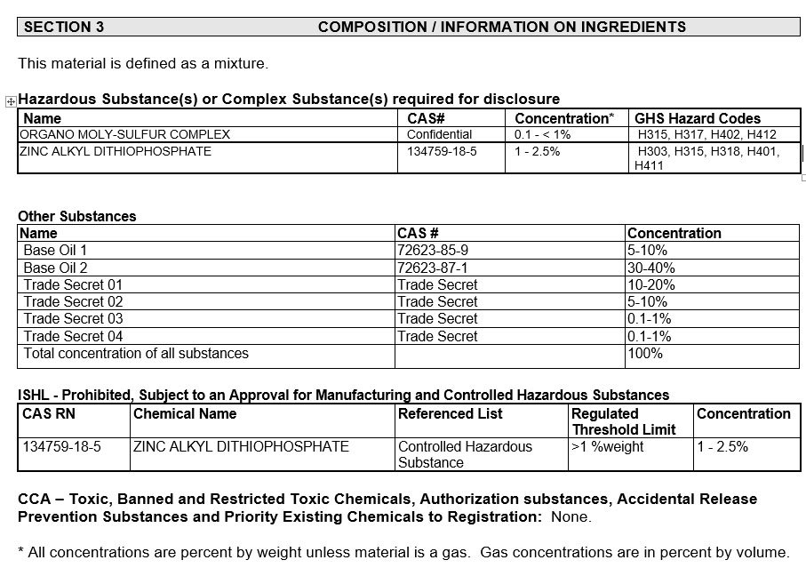

Я нашел корейский MSDS на Mobil Delvac MX Extra 10W-40 там тоже ни слова про синтетику.
Там из того что указано все гидрокрекинг. Но есть Trade Secret 10-20% который может быть базой и какой она природы не известно. Если например такой же гидрокрекинг только 2й группы, из за своей густоты, не обладающий индексом вязкости > 120. Так это даже лучше для масла и его свойств.
 Base Oil 1
72623-85-9
5-10%
 Base Oil 2
72623-87-1
30-40%
 Trade Secret 01
Trade Secret
10-20%
 Trade Secret 02
Trade Secret
5-10%
 Trade Secret 03
Trade Secret
0.1-1%
 Trade Secret 04
Trade Secret
0.1-1%
 Total concentration of all substances
100%
В общем тут явно нечего переживать :)
