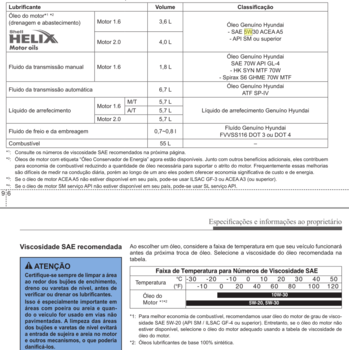

15 часов назад, alex323 сказал:
ни разу не видел Илсак API SM в вязкости 10-40
да, GF4 это 10В30 максимум (оно и есть в РЭ креты), хотя и  0W-40 нашлось
Изменено пользователем BECHA
41 минуту назад, BECHA сказал:
Скажите, вы пишите только ради того, чтобы просто хоть что нибудь написать? Какой блин Ильсак GF-4 0-40? Ну хоть бы потрудились почитать немного, прежде чем ретранслировать чужие глупости.
IGF-4 – введена в 2004 году, присваивается энергосберегающим маслам с вязкостью SAE 0W-20, 0W-30, 5W-20, 5W-30, 10W-30. О чём вы сами верно  и пишите. Но дальше зачем то  продолжаете  убеждать, что и 0-40 это Ильсак))). Какой то чудак  написал на банке с маслом 0-40 спецификацию, не соответствующую содержимому канистры, а вы это приводите в качестве доказательства своей правоты. Даже не смешно.
@alex323
@BECHA
@Роман 73
можно понекропостить?
Мануал от бразильской Креты (или 2020 года или более ранний).
а у Кий на том же двигателе ещё по другому указано (особенно 0W-40)
Изменено пользователем ap0stol
49 минут назад, ap0stol сказал:
непонятно чем руководствуются, но общая динамика видна - с годами остается одна рекомендованная вязкость, которая стремится в сторону 0w-16.
6 минут назад, BECHA сказал:
Масла становятся лучше , прогрессивней, и минимально-допустимо-  возможная вязкость снижается.
