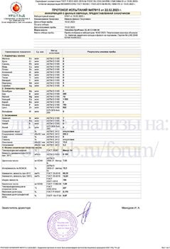

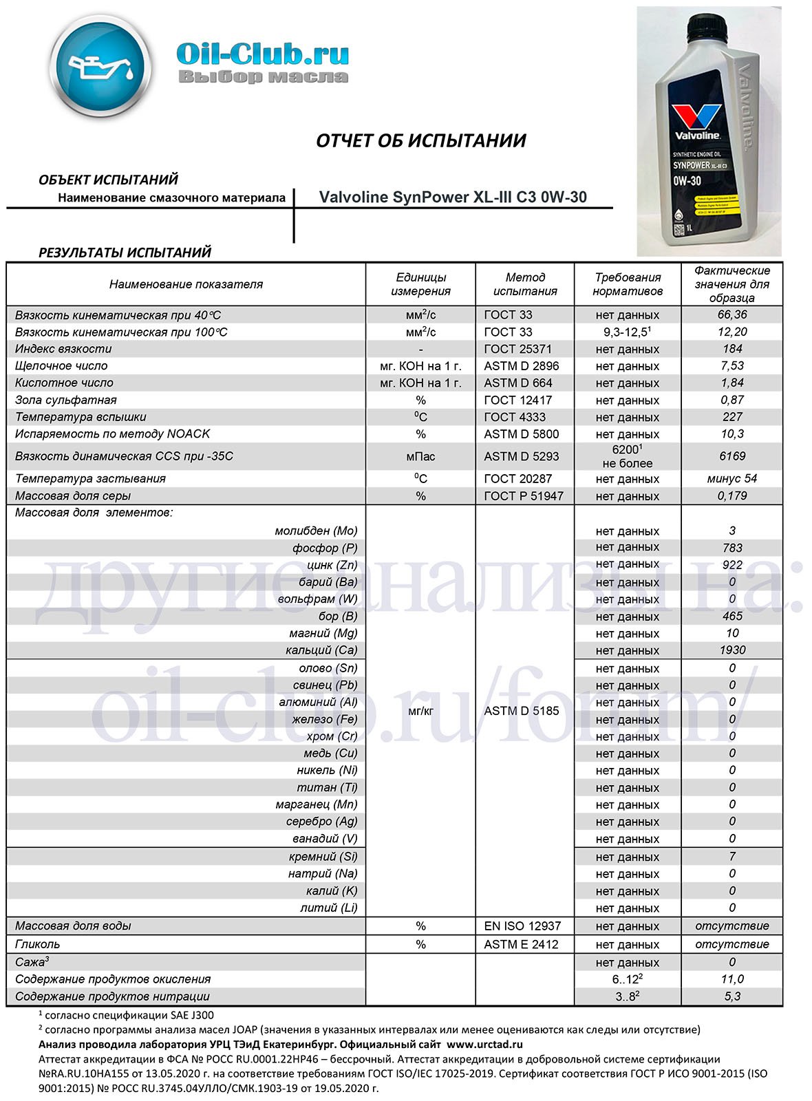

Ну вот, 5 литров отличной синтетики 0W-30 за 4800р. Интересно с последними событиями из Турции с запретом подсанкционных товаров, оно не пропадет из продажи? Как его возят?
Отлично. Можно брать. :good2:Хотя Noak бы поменьше и ccs получше.

P.S. А оно в MB то формально не уложилось.
  14.03.2023 в 10:05, Lacoste сказал:
Так, стоп, а MB и не заявлено. Откуда в шапке взялось?
Раскрыть

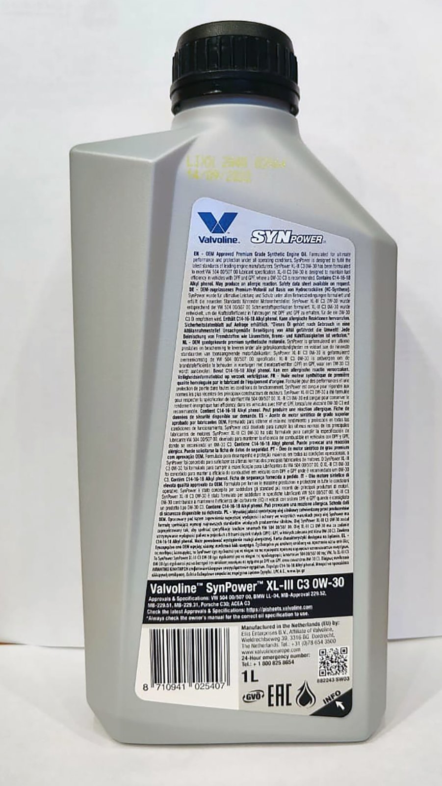

наверное, патамушта, на этикетке есть МВ229.52/51/31
  14.03.2023 в 10:07, Skif_tlt сказал:

Уже не актуально)
Lacoste я указал масло заявлено как с официального сайта Valvolione.com. Допуска то MB может и не быть, просто то что заявляется.

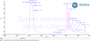

Окисление 11.. чего то интересного чутка там есть видимо

Насколько прочитал сейчас в bevo, 229.51 и 229.52 есть у
SynPower XL-III C3 0W-30

  14.03.2023 в 10:12, Lacoste сказал:
тогда комментарий про NOAK актуален
Раскрыть
на уровне погрешности, кмк
  14.03.2023 в 10:18, mefistofel3042 сказал:
Раскрыть
это же vw504, должно что-то быть
