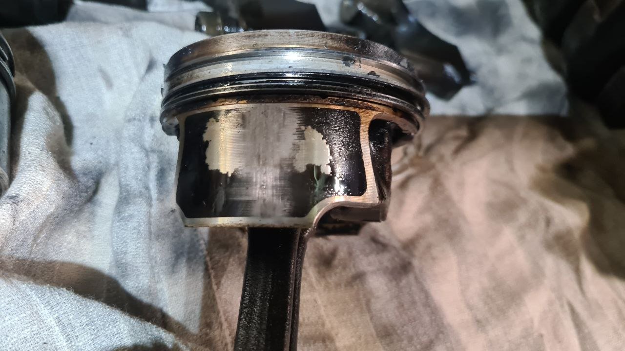

ага, кольца залегли. Может раскоксовка поможет, а может до конца убьет мотор...
есть подозрение, что с мотора 150-180 т.км скрутили...
Вот фото из знакомого сервиса после раскоксовки и перед капиталкой ( мотор 2.0TFSI Audi Q5 )
Мастера тихо матерились когда капиталку делали!
2 минуты назад, makdi067 сказал:
вот, вот - раскоксовка может убить мотор...

3.5 литра масла за 5к км?! Может раскоксовку попробовать сделать, или это такая особенность данного двигателя?
Это отличный мотор с кучей маслянных форсунок( 10 емнип), толстенной цепью грм и маслянным насосом приличного размера и производительности, но есть огромный минус- это тонюсенькие маслосъёмные пластинчатые кольца с небольшим кол-вом дренажных отверстий, вот тут то и порылась собака- очень быстро забиваются при затянутых интервалах смены масла, при этом компрессионные по размеру нормальные)
