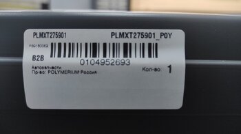

22.03.2023 в 07:42, Ky6uk сказал:
Попалось тут в руки масло такое...
в Армтеке купил че-то около 700 р
Это не обсуждаемое масло!
