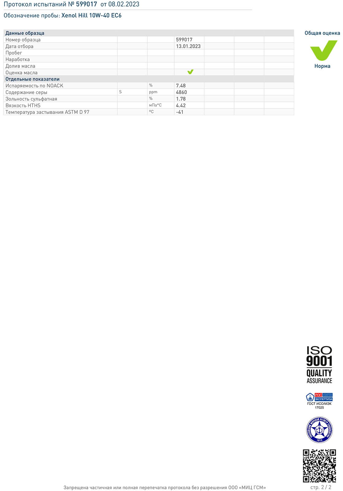

Xenol Hill 10W-40 EC6 свежее за анализ спасибо официальному представителю Xenol.
599017 Xenol Hill 10W-40 EC6 08022023-1 копия.jpg599017 Xenol Hill 10W-40 EC6 08022023-2 копия.jpg
Масло заявлено как: API CK-4 CJ-4; ACEA E6/E9; JASO DH-2; Renault RLD-3; Scania Low Ash; Mack EO-O Premium PLUS; MAN M 3477/3271; MB-Approval 228.51; MTU Tupe 3,1; VOLVO VDS-4; IVECO NG-2; Caterpillar ECF-3; CUMMINS CES 20081
1 час назад, Руслан178 сказал:
С золой в 1.78% масло этим допускам не удовлетворяет.
Вязкость 16, пакет присадок левый - это не CK-4 и не CJ-4.

41 минуту назад, Руслан178 сказал:
я думаю идеального масла в данный момент найти проблематично, особенного грузового, то что по какому то параметру не дотянуло до идеала , не говорит что масло плохое.
Речь не о плохом или хорошем масле, а о соответствии содержимого заявленным производителем спецификациям. А раз производитель себе такое позволяет, значит и отношение к нему будет соответствующее...
