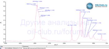

показывает как минералка 0.91 из-за особенностей базы
Нужна пояснительная бригада:)
В чем особенность?

Чисто из любопытства, зачем столько кальция в трансмиссионном масле?
8 минут назад, Дмитрий Анатольевич сказал:
В чем особенность?
Может не стоит, а-то получится как-От таких ppm у ОК когнитивный диссонанс может случиться. Они будут ковырять 5-10-20ppm, а yanmar допускает 260ppm железа:laugh:
5 минут назад, Rams27 сказал:
скорее всего это моторное с новой этикеткой

Захожу в одно описание. Написано пик 1,05 - масло гидрокрекинг.
Захожу в это описание, пик 0,91, как у минералки, - гидрокрекинг. Особенность такая:pardon:
Наф этот спектр тогда?
Хорошая это особенность или плохая?
Изменено пользователем Дмитрий Анатольевич
1 минуту назад, Дмитрий Анатольевич сказал:
Тут скорее к лабе вопрос, последнее время и по моторкам есть разбеги, гляньте анализ Лучка универсал 5W-30 свежее
12 минут назад, Дюпелёк сказал:
  Скрыть содержимое
С лабой всё норм, просто не так всё однозначно всегда, бывает у разных баз разные спектры немного, хотя схожих по физическим параметрам, зависит от способа получения базы итп.
