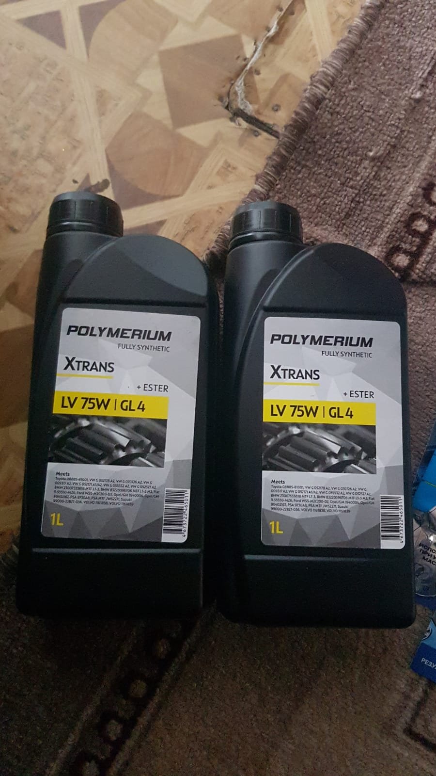

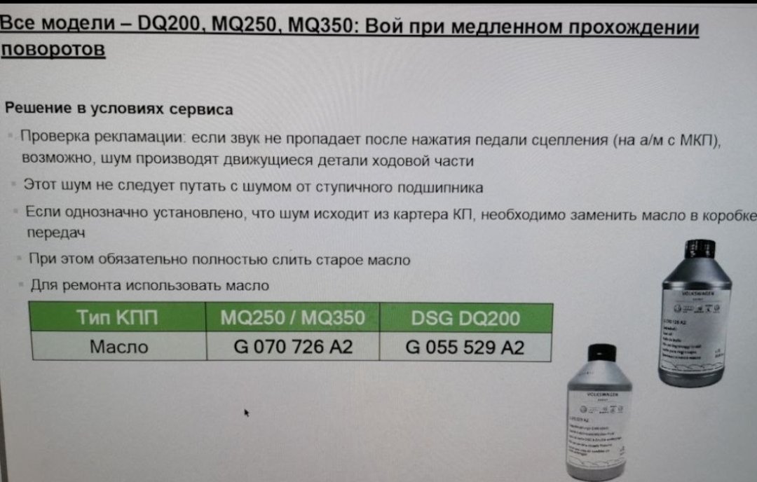

Ну что я залил это Масло себе в октаху в мкпп6 . До этого были звуки на родной синьке от вага , приповороте на кругу ,звук как бы ступичный воит , пот проехав уже 3 дня ,и 250+км , звук практически исчез , меня это очень радует ...
Многие из вага на мкпп встречались с этой проблемой и даже ваг сам писал менять масло на другое при звуке ...
Надеюсь что с этим масло все будет хорошо!

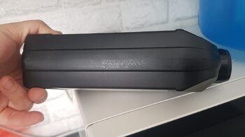

Заказал ещё себе с ВБ пару литров данного масла. Коробку отмываю от предыдущего хозяина. И заодно хочу для интереса РВС-ИПИ туда плюхнуть при замене посмотреть что это такое. Самое интересно на ВБ за 520 купил. На озоне под тыщу уже. Моё мнение маркет плейсы сами мутят цены как хотят.
Дождался. Пришла так же партия 10, как и ранее, но дата июль. Всё норм. Будем скоро менять
НА предыдущем около 5000 тыщь проехал.
