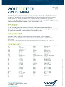

08885-81081 Toyota делает для раздаток внедорожников, 08885-81001 для механических коробок. Разница в цене двухкратная. А тут что намешали чтобы заменить оба эти спец продукта?
Вот к примеру wolf ecotech 75w premium, в tds тоже указаны оба эти допуска тойоты.
