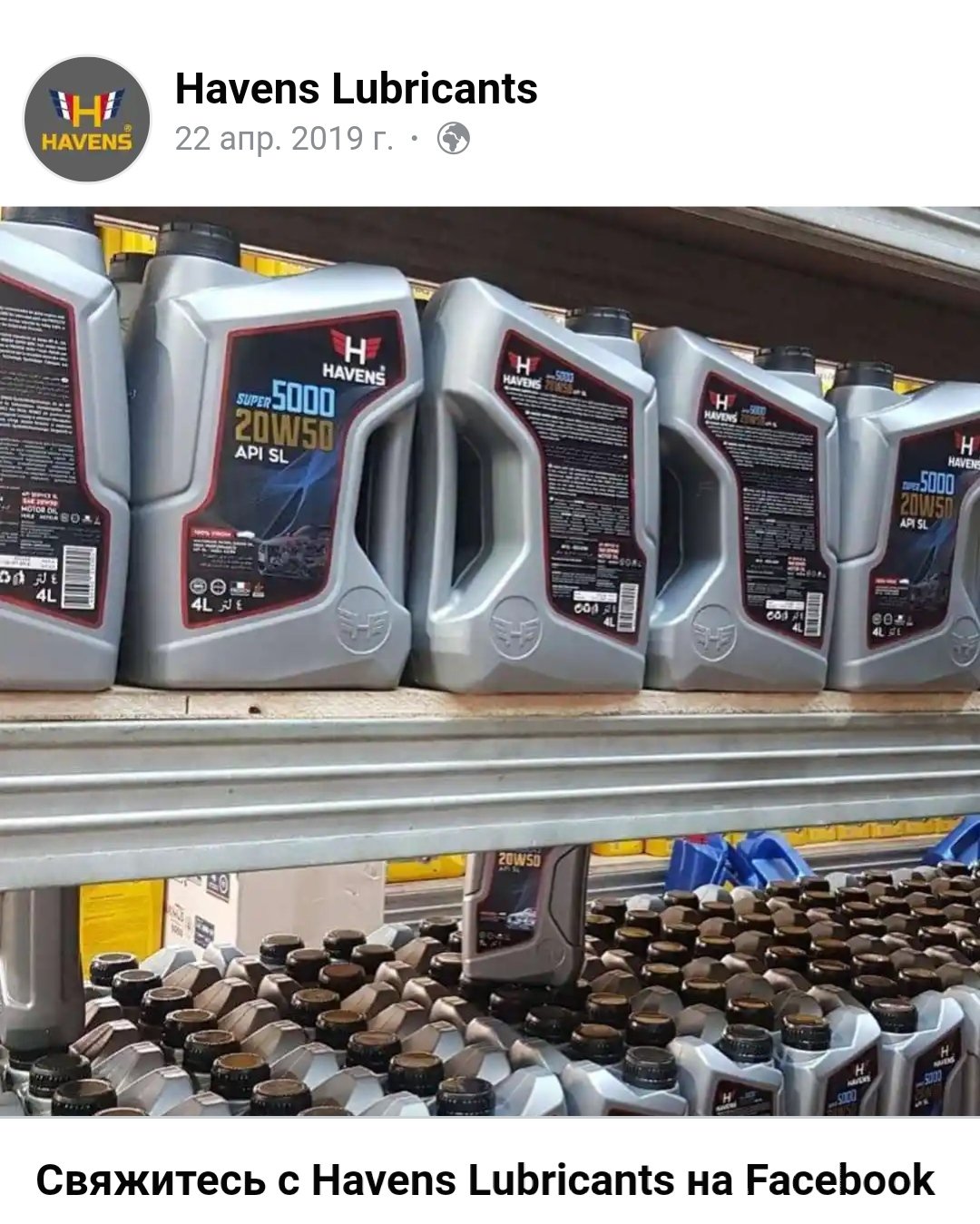

Не в Обнинске эти Эмираты мешают? :sarcastic:
в общем есть такая контора в Эмиратах, нашелся даже их основной продукт 20-50 :sarcastic: - явно для себя производят
Вот вам и специфика рынка Арабского на  бланке.
