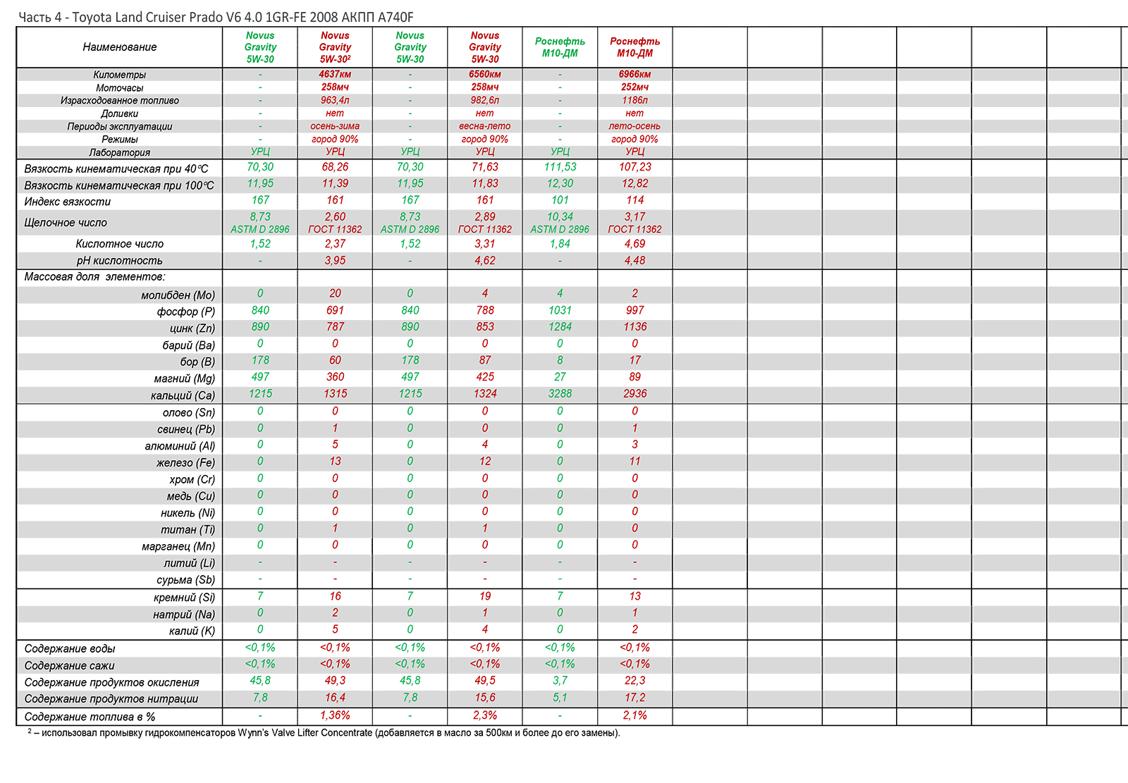

mefistofel3042 ну то что железа больше, я все таки не сваливаю на Honda Leo, повышение износа было и на густых сильных маслах
Тут скорее что то с режимом. Была версия что зима морозы так влияют на движок, но если посмотреть всю мою серию - как то невнятно. Бывало что много износа и весной летом... :unknown:

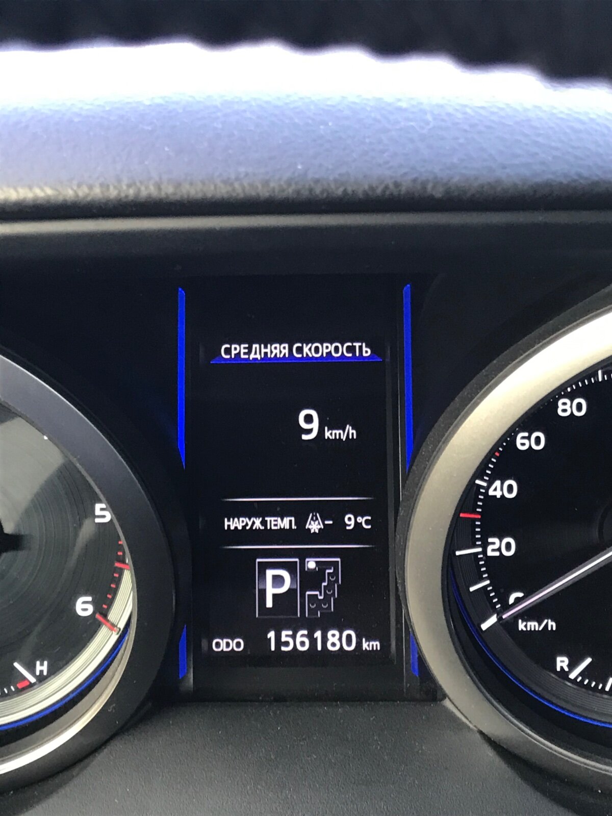

И по трассе тоже)) Сказано же - 5тыс.км/200м.ч/150л бензина на 1л масла в картере. И теперь самые главные слова - смотря, что наступит быстрее! Это важно. Но так делают единицы, перфекционисты, или больные люди. Им можно только посочувствовать.
следующий анализ на Gulf Western oil 0W-30 (ACEA C3) будет интересен тем, что на этом масле было две крупных рыбалки. Прадик таскал очень тяжелый/высокий прицеп на УАЗовских колесах, внутри буран, сани, канистры с бензином, шмудряка рыбацкого - общим весом где-то под тонну. И на этом масле спали на заведенном авто, в общей сумме около недели он холостил, включался в 18:00 и работал до утра по 9:00. Посмотрим сколько там будет износа :)
  17.03.2023 в 07:18, Роман 73 сказал:
Раскрыть
Можно меня в качестве сочувствия пожалеть канистрочкой экстрима 0-16 еще одной?:blush::D а то хорошей 'разбавлялки' для миксов много не бывает..
(шучу)..
но микс зимний из тойоты сильно дольше 5к ездить не будет.. хотя у меня средняя скорость далеко не 9км/ч, а почти 40))

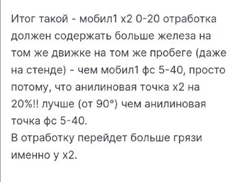

Аргентум говорил, что маловязкие 0w20 всегда лучше растворяют, чем более вязкие масла. Что-то там связано с анилиновой точкой. В итоге, при одинаковых условиях, 0w20 всегда больше намоет, чем 5w40 (например), в одном и том же моторе. Плюс, судя по окислению, в масле есть эстеры, а они (если верить тому же Аргентуму) - это тот же растворитель и они тоже могут намыть чего-нибудь, плюсом
  17.03.2023 в 07:49, Роман 73 сказал:
Раскрыть
Пустое 0-20 больше жирного х-40 не намоет.. проверено не раз заливками мобила 0-40 неверующим в замечательный мобил:D
Он то что мог отмыть за всякими разными 'простыми' маслами(в тч и х-20) отмывал, за пару не перекатных интервалов если не все запущено. Практика. Кто бы что не говорил))
Компоненты такие как моющие, дисперсанты и эстеры решают..
А разжиженное немношк тем более. 20ки могут лучше намыть легко отмываемое любым.. промто от циркуляции. Ну ничо, мы разжижим мобил))
