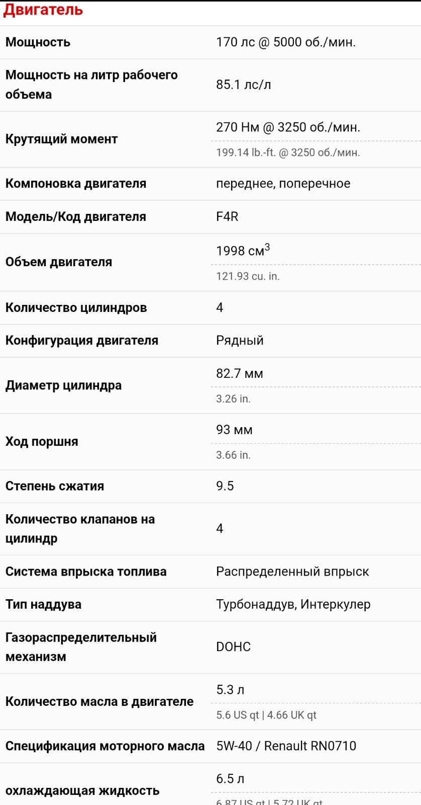

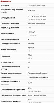

1) Renault Laguna 2, 2004 г. в.
2) F4R 764 турбированный.
3) Честно говоря везде пишутся разные объёмы, от 4.5 л до 5.3. Конкретно для себя выбрал объём в 5 литров.
4) Мурманск, климат субарктический, максимально в разгар зимы -36\-38.
5) 60% город, 40% трасса.
6) 7000 км
7) Двигатель бензиновый, катализатор вырезан.
Автомобиль только приобрёл, начал выбирать что в него лить, от цены эльфов немного глаза на лоб полезли, а от всех спецификации и допусков ещё и нос, по этому прошу помочь знающих людей. Ищу масло в среднем\бюджетном ценовом диапазоне.
