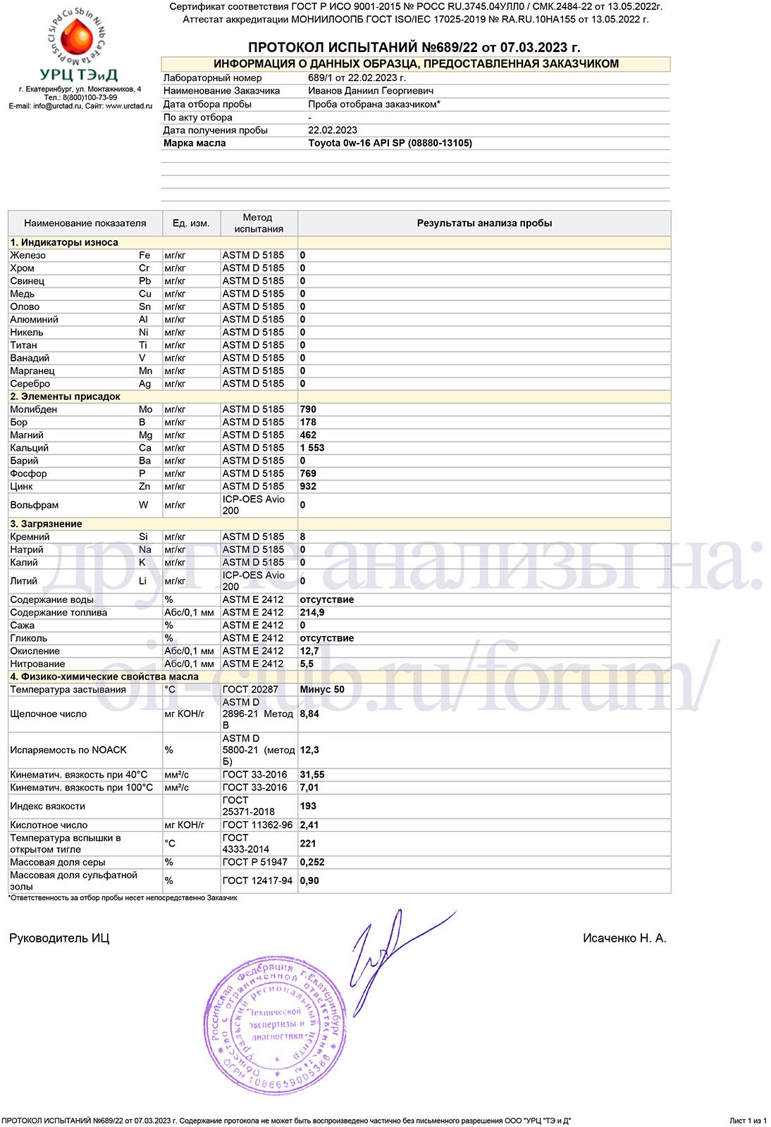

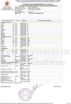

Toyota Motor Oil 0W-16 API SP 08880-13105 свежее жестебанка

Пик на волне 1732 за что отвечает? Впервые такой вижу. Наверное, за цену
Немного эстеров в которых был растворен молибден

А почему для вас так важна вязкость при 40 градусах? У вас двигатель больше не греется?
Привычка.Ладно много молли,что-то да останется на парах трения при запуске в минус.А так ,да,прокачка должна быть хорошая.

Кстати замечал что в маслах гф6б(допуск гф6 на 0-16шки) зольность повыше и противоизноски в среднем выше чем в 0-20 гф6

Может это молибденовый комплекс, это тогда не просо для снижения трения и шумности. Он и пик эстеровый приподнял чутка, но это не точно))))

Хим.состав просто огонь,но жидковато на 40гр.для меня.Второе место после Ecstar 5/30 в моем рейтинге.
Расскажите что тут огненного? Золы многовато, вспышка низкая, Noak ваще амно.

Ну и правильно мало того что конский писюн дак надо ещё такую боклагу возить  на доливку с таким ноаком и  темпер. вспышки имхо.

Для 0w16 на гидрокрекинге вспышка и НОАК норм , огненного тут кальциево - магниевый пакет с бором и много молибдена ( хотя много молибдена пока спорно для тонких колец , как бы не активировался жидкий MoDTC под температурой и трением и не отложился в районе колец )

Обалдеть сколько молибдена насыпали. Для корейцев 2.0-2.4 атмо в самый раз, я думаю.
0w-16 :sarcastic:, не поможет
