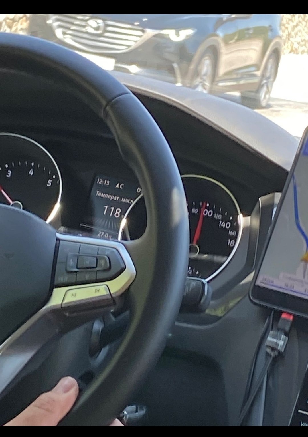

до скольки масло прогревали? насос был в двухступенчатом режиме или всегда вторая? это до прошивки анализ?
Изменено пользователем dasin
маслняый фильтр старого образца или уже нового?
