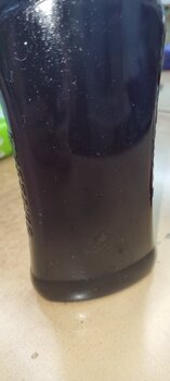

SL1 я в ДОТФ добавляю углерод С60-С70, фото свежих ДОТФ с Моджиком и углерод только начал растворятся
А вот тоже жижа с выдержкой почти два месяца с фуллеренами С60-С70
На просвет

Коктейль Лесной Бальзам С60-С70 С60-С70:)
  09.06.2023 в 11:18, Fujik сказал:
Projector , настоялся !
Пора заливать в машину :rofl:

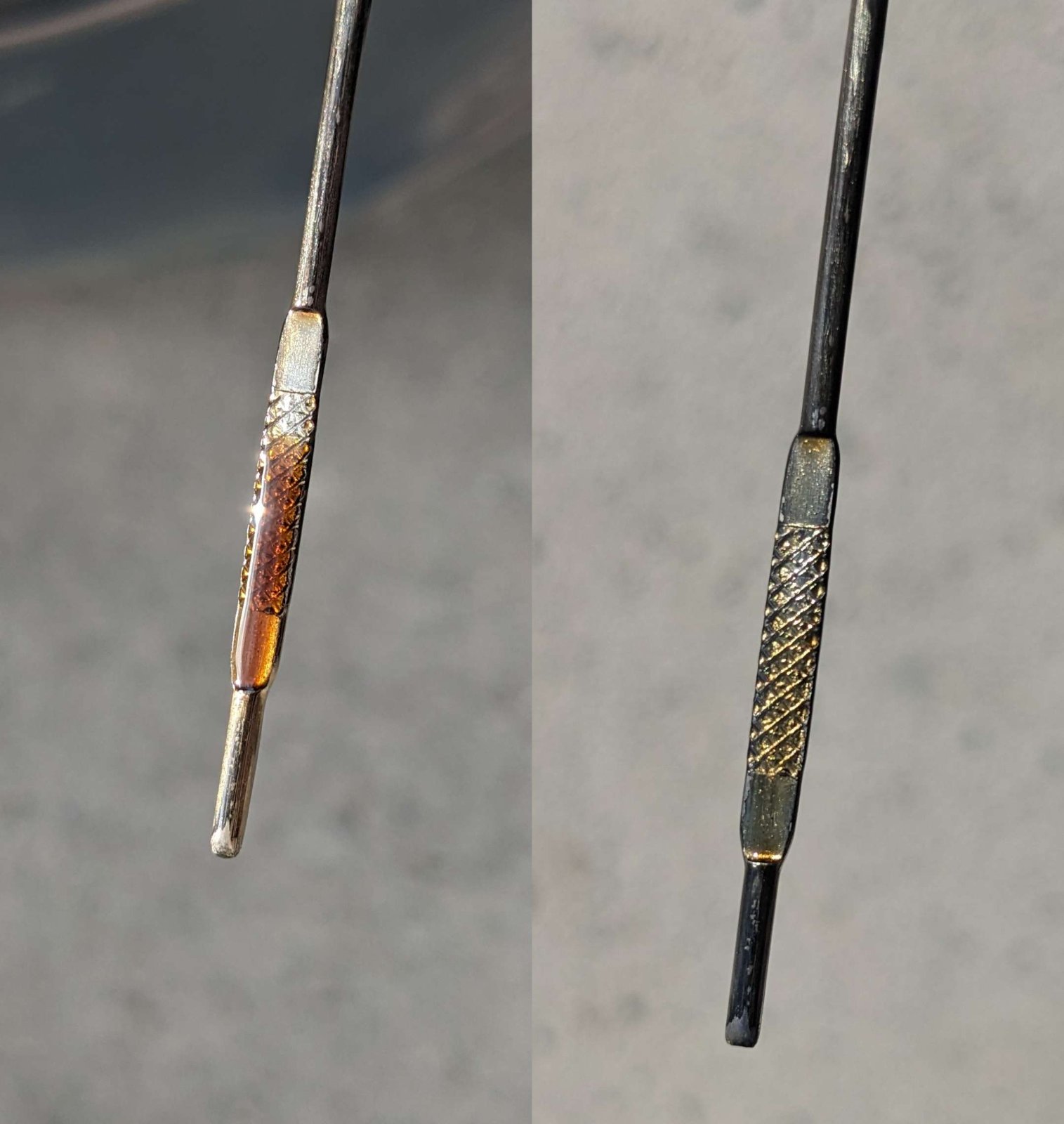

Михась пока мало экспериментальных данных, покупайте масла с дотф (таиф например), наливайте в авто и отправляйте на анализы.
Вот пример, где хуже точно не стало. Щелочное на ilsac не убилось за 7500 км - возможно это и есть плюс таких масел.

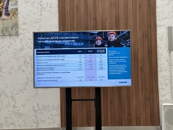

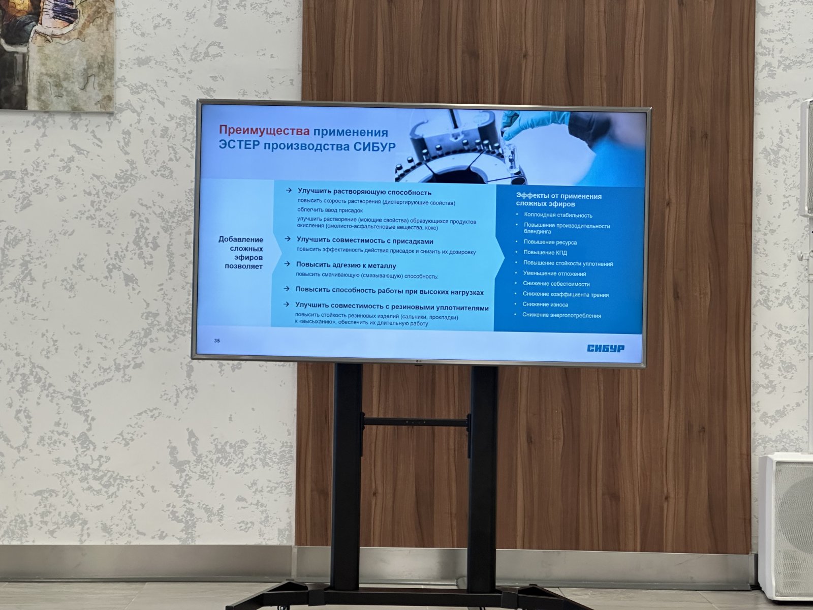

Добрый вечер! На днях Сибур презентовал применение ДОТФ в СМ. Не все фотографировал.
Раскрыть
Как я понял второй слайд, преимуществом ДОТФ в нем является возможность применения его в низкой концентрации, нивелирующая его возможное негативное влияние на вязкостные характеристики товарного масла. Альтернативные продукты наоборот можно применять в более высокой концентрации, что может положительно сказываться на общих характеристиках товарного масла. Т.е. есть экономическая целесообразность в его применении при сведении негативного эффекта к минимуму есть. А вот самостоятельное применение его в высоких концентрациях может существенно изменить вязкость товарного масла, ну и конкуренцию высокополярных эстеров с присадками, защищающими поверхности пар трения тоже ни кто не отменял, может увеличится износ.
