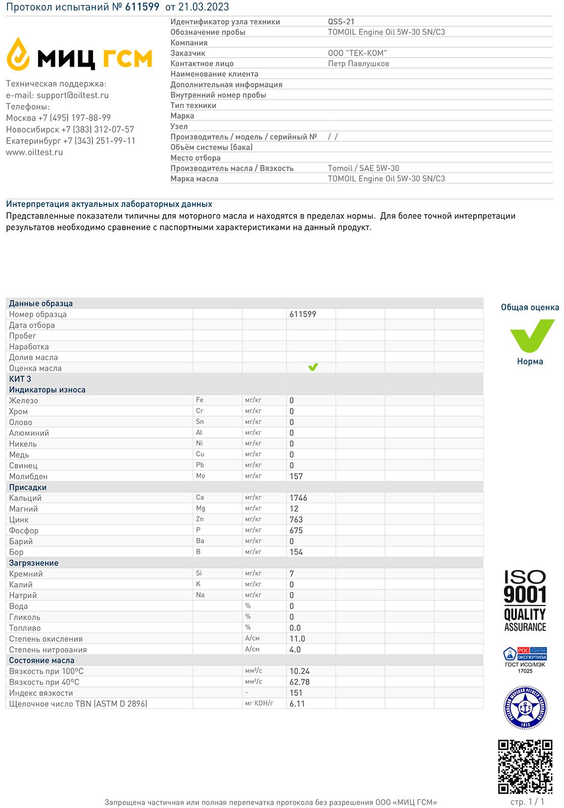

Tomoil Engine Oil 5W-30 SN/C3 свежее за анализ спасибо официальному представителю Tomoil.
Анализ проводил официальный представитель.

Пакет присадок использован верный Chevron Oronite как у Cworks или Texaco. Но вот с вязкостью ребята промахнулись. Такое масло ACEA C3, должно быть вязкости около 12cst, а не 10.24. :)
35 минут назад, torcon сказал:
для 504/507?)))
такой же как и в соседней ветке 5-40 А3/В4, процентов на 15-20 меньше положили. Только бор "гуляет"
Это новый Chevron Oronite c MB 229.52. Да он без 504/507 - это уже приписка.
бор у МИЦ не гуляет, он просто меньше показывает чем УРЦ.
Но сути не меняет, по вязкости масло провалилось все равно...
