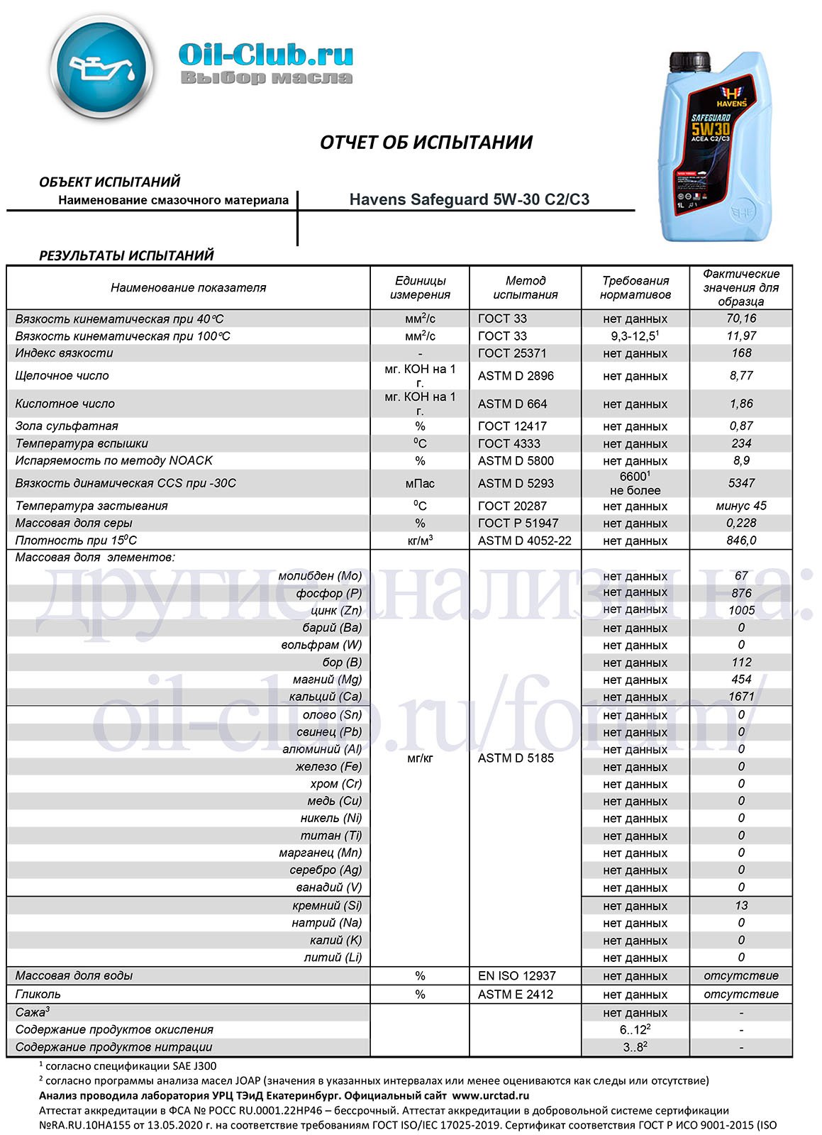

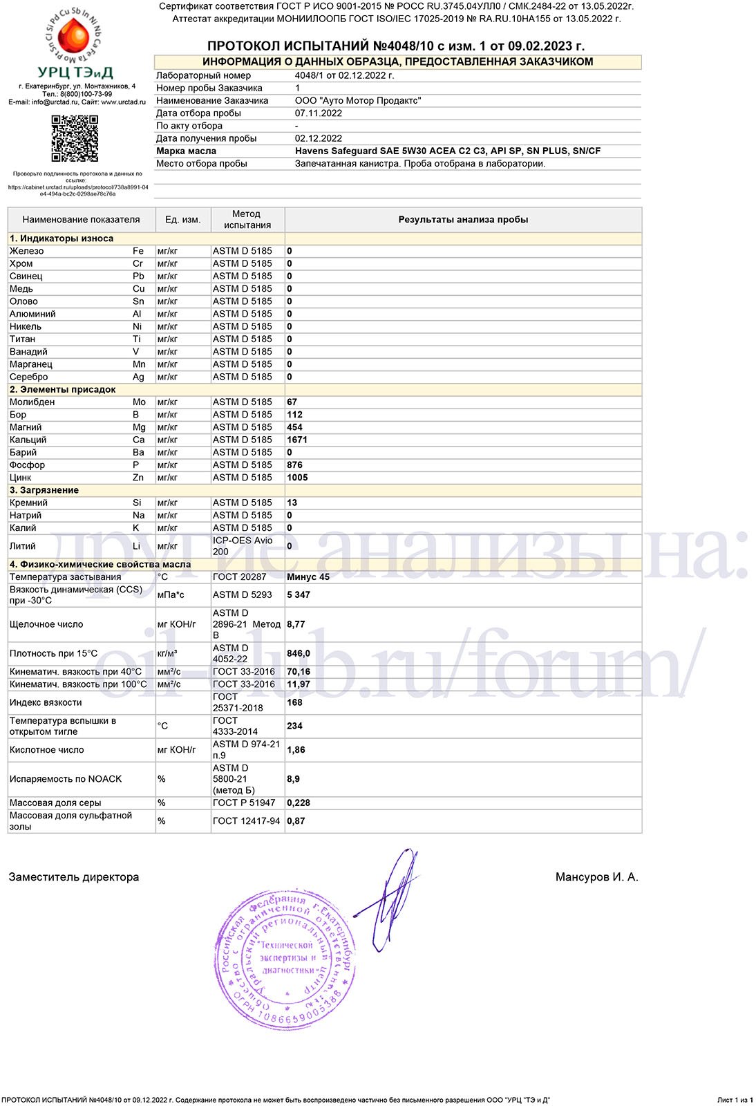

Havens Safeguard 5W-30 C2/C3 свежее за анализ спасибо официальному представителю Havens.
Анализ проводил официальный представитель.

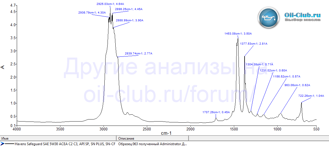

ИК спектр Фурье говорит о том, что масло на основе гидрокрекинга.

Havens Safeguard 5W30 oil-club.ru report results
HTHS viscosity
CEC L-36-A-90
cP
≥ 3.5
Не сообщается в отчете oil-club.ru
Sulfated Ash
ASTM D874
%wt
≤ 0.8
Phosphorus
ASTM D5185
%wt
≥ 0.070 and ≤ 0.090
0.0876
Sulphur
ASTM D5185
%wt
≤ 0.3
0.228
Evaporation loss (NOACK)
CEC L-40-A-93
≤ 13
8.90
Total Base Number
ASTM D2896
mgKOH/g
≥ 6.0
8.77
Одна из четырех основных компаний-производителей присадок предлагает совершенно новый пакет присадок, который соответствует требованиям стандартов ACEA C3 и VW 504 507.
Как видите, Havens Safeguard 5W30 соответствует всем требованиям ACEA C2, C3.
Он также соответствует всем требованиям VW 504 507 согласно аналитическим данным и стендовым испытаниям, предоставленным поставщиком присадок.
Если у вас есть какие-либо комментарии относительно производительности продукта, пожалуйста, сообщите нам об этом info@havenslubricants.com.

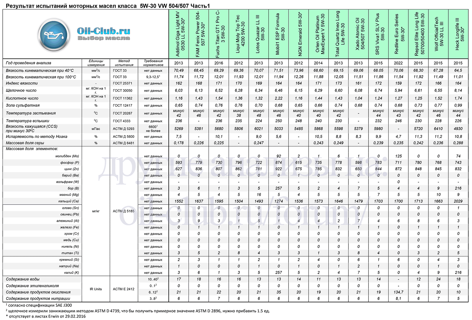

Вы понимаете что не привели никаких доказательств того, что на этом пакете присадок делают масла VW 504/507 или ACEA C3? :) То что можно из любого ILSAC пакета, сделать масло подпадающее под параметры зола <0.8; HTHS > 3,5; NOACK < 10 (здесь должно быть <10 из-за MB 229.51); - с этим никто не спорит. Но вхождение в параметры это еще не все. Пакет присадок должен быть разработан под стандарт ACEA C3 и спецификации VW 504/507, он должен пройти моторные тесты, стендовые испытания, на рецептуре должно быть написано вот это: ACEA C2/C3; API SP; API SN/CF; API SN Plus; VW 504.00/507.00; MB 229.31/229.51/229.52; BMW LL04; dexos 2.

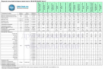

Я почему так говорю. Посмотрите анализы настоящих масел VW 504/507 5W-30 разных крупных брендов (мы это все тестим уже на протяжении 10 лет - мимо нас мало что проходит)
5W-30 VW 504-507New-1 копия.gif5W-30 VW 504-507New-2 копия.gif5W-30 VW 504-507New-3 копия.gif5W-30 VW 504-507New-4 копия.gif
Вы видите хоть один похожий пакет? :) Что бы молибдена около 70ppm, бора около 110ppm, магния около 500pmm, кальция около 1700ppm?
Я например знаю как здесь выглядит масло на Lubrizol, Infineum, Chevron Oronite, Afton. Вашего пакета присадок среди них нет. Почему и наводит на мысли что пакет левый, производитель вас и нас обманул.

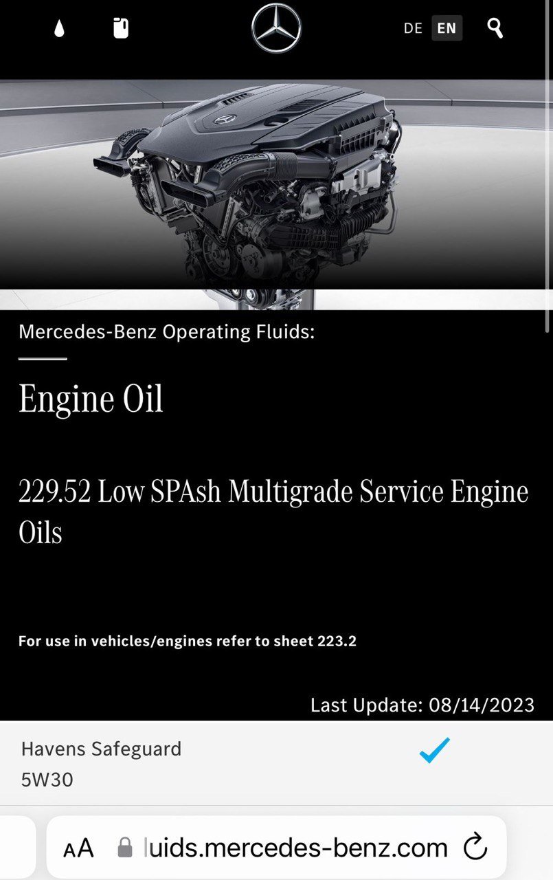

torcon мы недавно получили официальные допуски Mercedes-Benz, в том числе 229.52 на обсуждаемое масло. Документ подтверждает использование пакета присадок Infineum. Также в скором времени ждём допуск VAG 504/507 на это масло, оповестим форумчан об этом.
Предполагаем, что опасения о левом пакете возникли из-за того, что он является довольно новым (api sp) и подобные масла еще не тестировались форумчанами.
AMP_HAVENS
Для подтверждения этого необходимо иметь и раскрывать официальную документацию на пакет присадок, используемый в этом масле.

AMP_HAVENS Сертификат не означает, что масло было залито на заводе в правильных пропорциях.
AMP_HAVENS хорошо что вы выложили апрув, там написано что это рецептура Infineum (IME). Попробуйте узнать у завода, какой именно это Infineum. Я конечно посмотрел по нашим сводным таблицам 504/507 сходства, но не нашел его. Тут либо использован левый пакет, а апрув получали с правильным пакетом..., либо мы его просто не видели еще - он новый. Такое действительно возможно...
