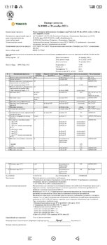

Ну, тут каждый должен сам выбрать: или он льет этот устаревший, но типа "классический" пакет похожий на А5/ SL, или он льет за те же деньги ультрасовременный китайский обезжиренный пакет без допусков.
Да вязкость я не посмотрел, не стоило на канистре писать ACEA A3/B4.
6 минут назад, torcon сказал:
У меня есть такое масло, приобретал на фирменной АЗС, производство в 2022 году, в зиму наливал в бутылочки эту Татнефть, Лукойл Женезис ФД 5-30 и Синтек Премиум 0-30 (А5/В5) и всю зиму бутылочки стояли на улице, морозы были и под -30 пару дней, так из этих трех масел самая низкая текучесть была у Татнефти, так что не факт, что в других партиях такая же КВ, как у этого анализа. Но Татнефть всегда прозрачной. Могу дату производства посмотреть на канистре Татнефти.
Пакет присадок тот же, что и ранее был. Вязкость около 10 для А3. Татнефть прощай. Я понял че его так  жрало, все гуляло туда сюда.
dimm7777, мы про масла, пакеты или авто? А так, если уж на китай-пакетах моторы тянут, то что уж там говорить.
Какой процент РАО тут, не понятно? По вязкости думаю может в федора взять про запас.
С валькой пойдет.
Ценник 5к за 10л сейчас на маркете от самого татнефтя.
1 час назад, Dimmy сказал:
2. Никакое оно не API SN с таким содержанием Фосфора.
Соответствует стандартам API SN* АСЕА А3/В3 .........
*по всем показателям за исключением содержания фосфора
chevysamara, с одной стороны, хорошо, что так написали, но, с другой, все нормальные производители такие масла позиционируют как SL. И всем хорошо.
