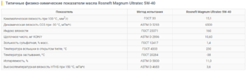

Вот цитата из описания: Rosneft Magnum Ultratec 5W-40 – полностью синтетическое моторное масло эксплуатационного уровня API SN/CF. Инновационная технология масла Rosneft Magnum Ultratec специально разработана для современных автомобилей ведущих мировых производителей техники, таких как MercedesBenz, Volkswagen, Renault, Ford, GM, Fiat, Peugeot-Citroen. Использование современного салицилатного пакета присадок обеспечивает наилучшую на сегодняшний день защиту двигателя от образования высоко- и низкотемпературных отложений в реальных российских условиях эксплуатации.
Смотрим сульфатную зольность - 1,4% :D
То есть, похоже, технологи Роснефти не в курсе что "современный салицилатный пакет присадок" должен обеспечивать низкую зольность?
Они по ходу oil-club не читают :pardon:
При этом  Rosneft Magnum Ultratec 5W-40 - обеспечивает требуемый уровень характеристик которые предъявляет к маслам VW Group в своем допуске VW502, который они предписывают для своих авто в России, а это, как известно, подавляющее большинство авто с впрыском FSI (непосредственный).
P.S.  Объективности ради. У самого последнего варианта Rosneft Magnum Ultratec 5W-40 - сульфатная зольность 1,3% Что, по сути не меняет общую картину.

Вот параметры оригинального масла Volkswagen Special G 5w-40 VW502/505
Смотрим на диапазон (диапазон КАРЛ) сульфатной зольности, и видим 1,1 - 1,5%
Этот VAG сущие негодяи! Как они посмели мало того что, допустить в моторы FSI/TFSI/TSI масло с сульфатной зольностью от 1,1%. Так еще и фактически, указав доступный диапазон до 1,5%, то есть коридор от MIN до MAX в 0,4%. Это вообще законно?
Мы тут значит, "ломаем копья" в неравных словестных баталиях за каждую 0,1 десятую долю процента, а они берут, и без зазрения совести говорят, почти достовно: "А нам плевать какая зольность будет у оригинального масла VW, нам и не менее 1,1% "ок" и не более 1,5% "ок".
Такие дела.
Так что Татнефть Luxe PAO 5w-30 по этому параметру с запасом в 0,11% укладывается в оф допуск VW, который сама VW одобрила в свои моторы с прямым впрыском.
