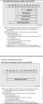

А какие должны быть масла для этой машины :) ? Вы читали руководство пользователя для конкретной машины :) Потому что оно у меня на ноутбуке.
14 минут назад, Ivaylo Dimov сказал:
kit72
Это называется - гляжу в книгу вижу фигу
Screenshot_20230326_152356_edit_425649302963694.thumb.jpg.e00636641d8e53e32ac2b3c6af2dc3e4.jpg
Дизельные спецификации по api начинаются на с, ilsac - бензиновая и начинается на s
Если экологию убрать, то может лить что хочет, если соблюдает рекомендованную вязкость.А5/В5 тоже подходящий вариант
2 минуты назад, Ivaylo Dimov сказал:
Ещё раз повторюсь - ilsac не предназначен для дизелей, не важно что там с экологией.
