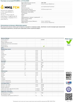

Jackson-1 0 Опубликовано: 28 мая 2024 Поделиться Опубликовано: 28 мая 2024 Всем очень добрый день. Решил не плодить темы, спросить тут. Помогите с выбором.Машинка у меня Pajero 3 4M41 3.2 дизель с пробегом 400 т.км. Ездил ранее на масле SINTEC PREMIUM 5W30 A3/B4 https://sinteclubricants.ru/catalog/masla_dlya_legkovykh_avtomobiley/sintec_premium_sae_5w_30_acea_a3_b4/Все нравилось, но иногда маргала лампочка давления, как буд-то давления не хватало...Вот теперь думаю какое масло синтек лучше заливать...- SINTEC PREMIUM 9000 A3/B4 но с вязкостью 5W40 https://sinteclubricants.ru/catalog/masla_dlya_legkovykh_avtomobiley/sintec_premium_9000_sae_5w_40_api_sn_acea_a3_b4/ или взять- SINTEC EXTRALIFE 7000 SAE 5W-30 https://sinteclubricants.ru/catalog/masla_dlya_legkovykh_avtomobiley/motornoe_maslo_sintec_extralife_7000_sae_5w_30_api_sl_cf_acea_a3_b4/или же- SINTEC EXTRALIFE 7000 SAE 5W-40 https://sinteclubricants.ru/catalog/masla_dlya_legkovykh_avtomobiley/motornoe_maslo_sintec_extralife_7000_sae_5w_40_api_sn_cf_acea_a3_b4/ Прикрепил анализы для сравнения, взяты из соответствующих данным маслам тем данного форума, в основном смотрю на вязкость и щелочь, слишком густое не хочется, что бы зимой нормально заводилась, что и что бы кушала не много, но и что бы двигателю хорошо было... Понимаю, что некоторые анализы старые, но это лучше чем ничего... Более свежие данные по SINTEC PREMIUM 5W30 A3/B4 нашел на их сайте, тоже прикрепил. Ссылка на сообщение
avignon 2 533 Опубликовано: 29 мая 2024 Поделиться Опубликовано: 29 мая 2024 28.05.2024 в 16:00, Jackson-1 сказал: Все нравилось, но иногда маргала лампочка давления, как буд-то давления не хватало... Раскрыть Я бы для себя измерил давление, чтобы быть спокойным, либо предупреждённым. 28.05.2024 в 16:00, Jackson-1 сказал: Вот теперь думаю какое масло Раскрыть Посмотрите как вариант на лето Polymerium X-Truck 10W40 ACEA E9. Ссылка на сообщение
Jackson-1 0 Опубликовано: 29 мая 2024 Поделиться Опубликовано: 29 мая 2024 29.05.2024 в 00:58, avignon сказал: Я бы для себя измерил давление, чтобы быть спокойным, либо предупреждённым. Посмотрите как вариант на лето Polymerium X-Truck 10W40 ACEA E9. Раскрыть На данный момент я выбираю из линейки Sintec, а лето у нас короткое, поэтому мне нужно и на зиму... Ссылка на сообщение
kit72 474 Опубликовано: 29 мая 2024 Поделиться Опубликовано: 29 мая 2024 Попробуйте premium 5w-40 Ссылка на сообщение
Jackson-1 0 Опубликовано: 30 мая 2024 Поделиться Опубликовано: 30 мая 2024 29.05.2024 в 08:47, kit72 сказал: Попробуйте premium 5w-40 Раскрыть Спасибо за совет, сейчас посидел, еще раз посмотрел и тоже склоняюсь либо premium 5w-40 (вязкость при 100С 14,04, (у 5W30 по последнему анализу 11.77 )) или EXTRALIFE 7000 SAE 5W-30 с вязкостью при 100С - 12,30 (и моющих тут побольше...) Ссылка на сообщение
