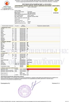

Kixx Hybrid 0W-20 отработка на Mitsubishi Outlander PHEV после 14200км
Кислотное выше щелочного , сократить интервал , странно что на гибриде железа многовато, на моем последовательном гибриде с мотором HR12 железа ещё больше , там тоже перекат , нитрация 14.5 , авто с Японии
Видимо, 900л сожженного бензина - это слишком много для 4-х литрового картера, масло стало кислотой. И ещё - желательно двигатель прогреть (прокатиться) перед сливом масла, чтобы продукты жизнедеятельности ДВС, оказались бы в масле, во взвешенном состоянии и потом уже сливать его. ИМХО
кислотно не выросло выше, благодаря тому что пакет присадок такой стойкий, сдерживает. Вы перекатали масло, нитрация 14, желательно поменьше. Допустим 10 тыс км... :)
А в целом все хорошо для цепного двигателя, алюминия мало, хрома мало, значит ЦПГ в норме.

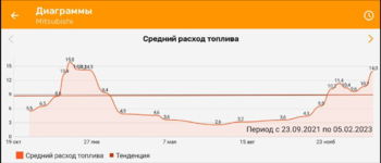

Получается половину этого интервала он проехал на элеткро-тяге. А двигатель в это время вообще включался как генератор хотя бы? Или нет?
Если нет, значит двигатель убийца. 7500км (работы ДВС) интервал-край для него.
torcon Здравствуйте! Спасибо за ваш комментарий!
По вашему вопросу: при движении на электротяге двигатель не включается вообще. Батарея заряжена от розетки, и нет необходимости в генераторе.
Когда включен двигатель как генератор - это учитывается как пробег на ДВС.
Перекатал умышленно, чтобы посмотреть на граничные свойства.
Планово менять нужно на 750 литров по общему мнению разных владельцев такой машины.

16 минут назад, amiralnar сказал:
да соглашусь, по анализу это видно.
Скорее всего здесь двигатель убийца, если бы не было гибридной установки то масло в нем нужно было бы менять через 5000км, но так как основные нагрузки старт-стопов на себя берет электротяга, условия двигателю облегчаются, и масло можно менять через 7500км... (чистой работы двигателя). :)
все равно повлияла думаю, а на сколько трудно сказать. Но судя по результатам еще не сильно...
Tatis1 тут делали анализ после почти 3 лет эксплуатации масла в двигателе. Срок эксплуатации несильно повлиял на кислотность.
да время хоть и влияет на отработку, но не на столько, что бы в корне изменить нашу интерпретацию анализа... :)
Скорее всего, требование менять масло не реже 1 раза в год немного "с запасом". Похоже, что при пробеге 3-4 тыс. заменить масло 1 раз в 2 год не будет критично. Такие пробеги бывают когда в семье несколько автомашин, одни из них используются каждый день, а другие как "выходного дня".

 Бензин, щелочное, Fe/Al - следующую отработку сделайте после промывки, и после трассы. Интервал сократить конечно, хоть и масло хорошее.  Fe, сужу по своему с одной цепью, от холодного не прогретого масла. Вязкость не меняйте! Я почти уверен будет лучше.
