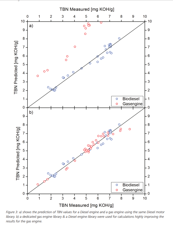

Интересно, где в описании методов, есть упоминание о дизеле и бензине, применительно к разным ASTM?
да бывает ) конечно
Вот скажем -
а ты историю 4739 учил? ))
И заодно 2896 ?
