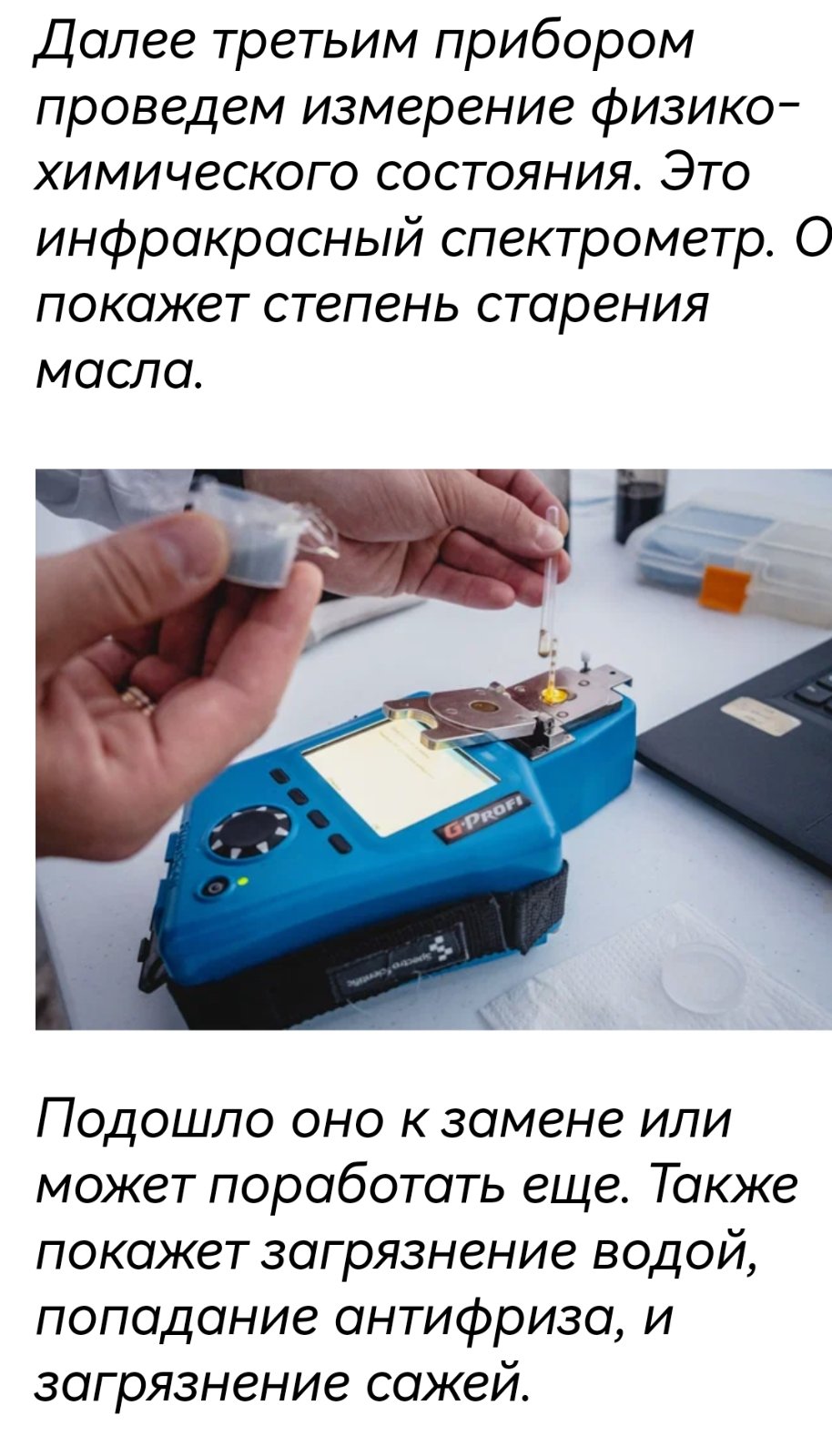

Немного инфы по этому прибору, как же он используется в полевых условиях. На боевых дизелях:)
Взято - https://www.drive2.ru/b/629245832725547984/

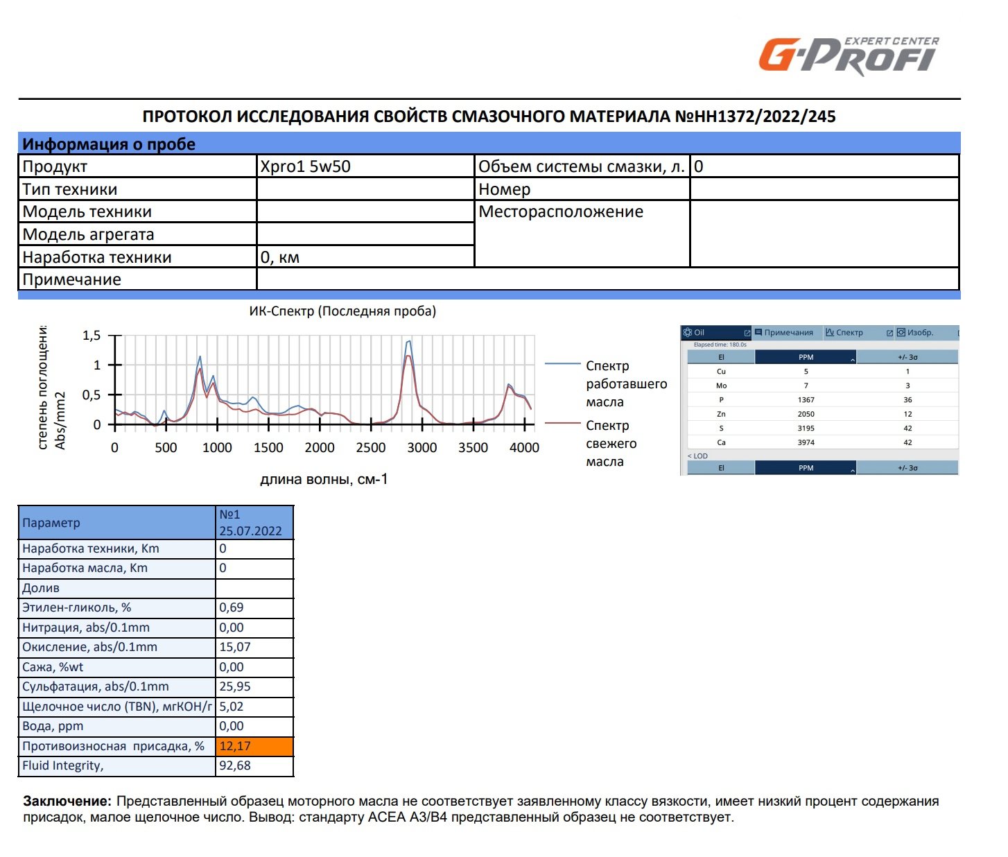

Извиняюсь что вмешиваюсь, но вот что намерил именно данный синий прибор на нашем масле. Обратите внимание на фосфор/цинк в ppm, затем на кальций, далее внизу "выводы" прибора по "противоизносной присадке" и щелочному числу.
ПС на том масле щелочное было 12.5. Ну и шикарный вывод: "Масло не соответствует классу вязкости"  - которое никто не замерил.
Это лучший прибор в мире  :good2: А те кто им пользуется и не задается вопросами - несомненно светилы науки.
Изменено пользователем Polymerium

4 минуты назад, Polymerium сказал:
Извиняюсь, но как ваше масло оказалось у них на тесте, сами отдали?
1 минуту назад, Евген48 сказал:
Подписчик из паблика вк отдал, прислал это давно с гневными словами, что вот ерунда масло :D

Так что вместо этого прибора можно обойтись просто человеком и шаблоном файла анализа, куда какой нибудь секретарь будет просто забивать рандомные цифры
6 минут назад, Polymerium сказал:
Знаете, периодически и у грандов, ну и помельче, всплывают косяки, а уж про этот прибор нет смысла говорить. Но, если немного вникнуть в тему, то вполне себе любительское устройство и я сейчас не говорю про ошибки "оператора" данного прибора, кто тоже совершает косяки, потому что идёт поток отработок.
5 минут назад, Евген48 сказал:
В анализе свежее масло
1 минуту назад, Polymerium сказал:
Да, я вижу.

Если говорим про анализы, то любой прибор с приставкой "автоматический" иногда или часто делает косячки. Нет ничего точнее ручных анализов. А так да, ошибки бывают у всех, но не до такой степени абсурда)
7 минут назад, Polymerium сказал:
Но вы же не знаете предел абсурда "с другой стороны", т.ч. смиритесь:pardon:
