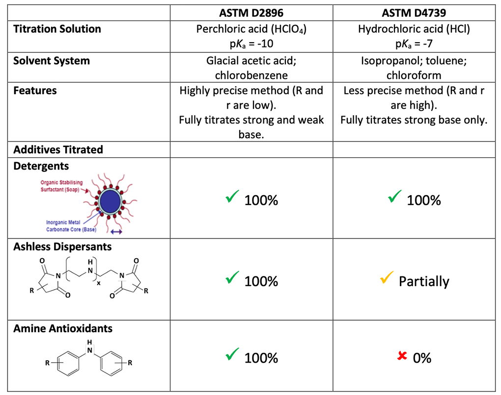

Поясняю на примере: вот крупнейшая лаба в ЕС, нажимаю на совершенно свежую ссылочку примера:
https://www.oiltest24.de/wp-content/uploads/2022/10/MDK3.pdf
...и вижу 7.45 TBN в отработке, после почти 4000 км пробега. Даже без указания методики ясно, что за там стандарт использован, если у LowSAPS с исходной базой в 8.5 анализ UOA дает 7.45: https://rowe-russland.ru/files/TDS/08022023/20125_08022023.pdf
"Проблема" МИЦ ГСМ в том, похоже, что даже в пример скрупулезным немцам они столь совершенны, что позволяют себе указывать в протоколе методику испытания, а после, допустим, появляется бомжеватого вида продавец коробочек и начинает валить с больной головы на здоровую, пытаясь выехать за счет скандала на раскрученном имени:
P.S.И сюрприз для самых внимательных: oiltest24.de использует этот стандарт для всех отработок PCMO, включая дизельные, как по ссылке выше. И ничего - не подвержены обструкции со стороны местных владельцев коробочек))).

Тут вообще речь не обо мне. Во всех смыслах. Речь о стандартной лабораторной практике. Она такова какова. И больше никакова. Выше есть конкретные примеры этому.
Лаборатория измеряет норму, а не меряется нормами.
Ко мне вопросы могли бы быть, если бы речь шла о моих претензиях к методикам лабы, моих альтернативных методах исследования и т.д.
Смысл анализа изложен стандартными методиками. Простыми словами - норма/не норма.
P.S.У меня вообще сложилось такое впечатление, что многие просто не понимают ключевое отличие обсуждаемых Стандартов. Логика "что вижу, о том и фантазирую" сюда не применима. Это логика топ-блогеров.
Если бы я был Саяном, то я бы поместил тут такую картиночку. Смысл которой в том, что т.н. "дизельный" стандарт имеет худшую избирательность и "видит" меньше. У непрофессионала же складывается обманчивое впечатление, что занижающий стандарт ЛУЧШЕ, просто потому, что... занижает.
А он ЗАНИЖАЕТ потому, что НЕ ВСЕ ВИДИТ.
Ваше стремление обшарить свои же карманы и не найти заначку, чтобы почувствовать себя нищим, выглядит странно! Такая логика к сварливой жене пропойцы должна быть применима, а не к самому пропойце, если исходить из его собственных интересов, а не интересов его жены...
P.S.Тем самым, попытка "наезда" на целую лабораторию при помощи жалкой коробочки, которая НЕ ВСЕ ПОКАЗЫВАЕТ, буквально бравируя тем, что она ПОКАЗЫВАЕТ НЕ ВСЕ, превращается просто в анекдотическую, чем, собственно говоря, она всегда и являлась: смотри-ка, чувак, зачем тебе монитор за 1000 долларов с 3D режимом?! Айда (гойда) к нам, к дальтоникам одноглазым!!!
Типа вот он дура-а-а-ак: сдал свои часы в ювелирный магазин, где ему дали 100 тысяч рублей как за часы (ASTM D2896). Но я-то пошел с ними в ломбард, где получил за них аж 30 тыщ - по весу лома золота (ASTM D4739)! Поэтому стандарт ломбарда ЛУЧШЕ, чем Стандарт оценки ювелирного магазина - вот пойду-ка теперь я на Ютюб об этом расскажу, как в ювелирке народ дурЯт и оценку завышают! Пффффф.... Стыд невменяемый, конечно, нет слов, хвастаться дырами и заплатками на штанах...
